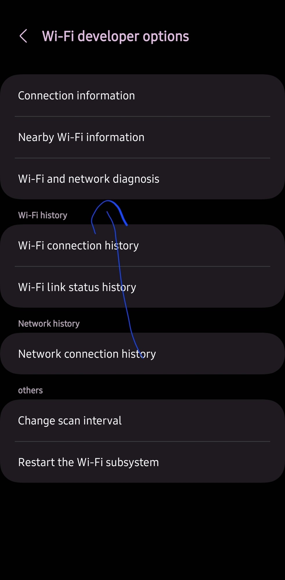

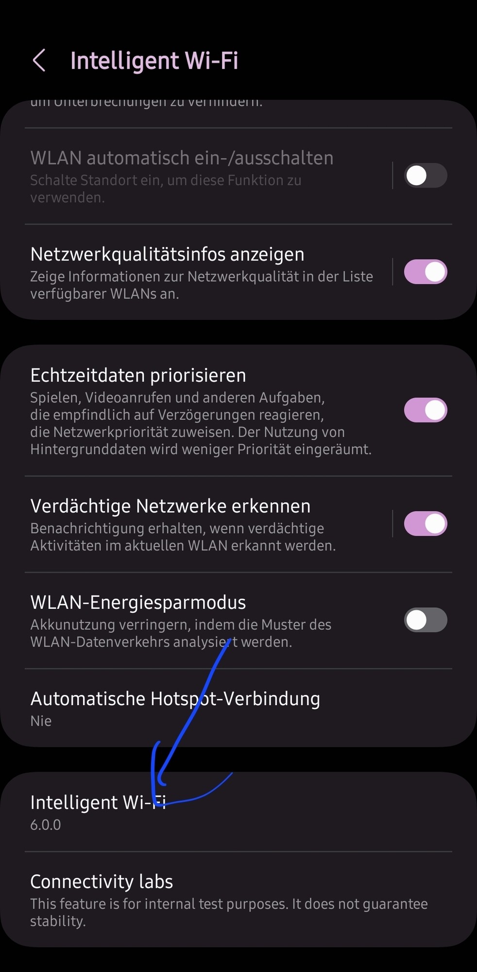

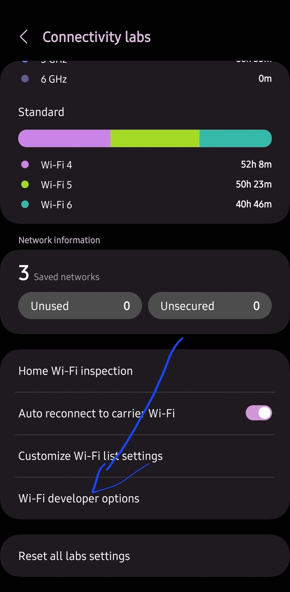

Geh mal da rein. Du musst zehn mal auf Intelligent drauf klicken. Da kannst du mal noch einiges probieren. Das ist der Entwickler Modus. Du kannst nicht viel kaputt machen oder verstellen. Im schlimmsten Fall Hard reset. Alle Angaben ohne Gewähr, habe das als Tipp bekommen.
Restart the wifi subsystem wäre ein möglichkeit. Schau einfach mal ob du irgendwie zum laufen bekommst. Viel Erfolg
