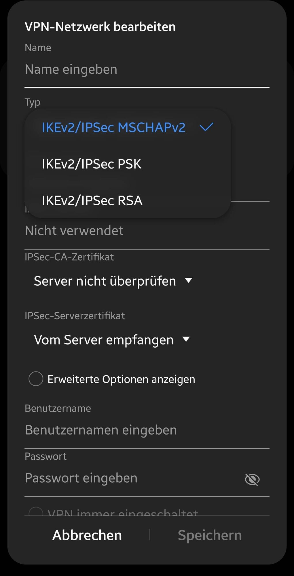

MoinsenIch versuche gerade mein VPN, welches mein Router Fritz7590 über MyFritz anbietet. Dazu benotige ich laut AVM Hinweise folgendes"VPN-Typ:
"IPSec" oder "IPSec Xauth PSK"
Diese Einstellung hatte ich im Note20 Ultra noch aber im neuen S22 Ultra ist diese Auswahl nicht vorhanden und ich kann daher das VPN nicht einrichten.
Jemand eine Idee?

Nein man brauch keine Daten. Man hat natürlich die Anmeldedaten, wie Serveradresse, Benutzer usw. Aber man hat im S22 in der Auswahl eben nicht mehr
VPN-Typ:
Das war im Note 20 aber wählbar.
Das AVM Widget oder die App brauche ich nicht, weil ich eben das VPN direkt ansteuer.
Geh mal oben rechts drei Punkte und dann neues VPN, bei mir kommt dann siehe Screenshot

Ja die sehe ich auch aber das sind nicht exakt die welche benötigt werden.
Der erste Eintrag hat z.B. Serverzertifikate die ich aber nicht habe, lässt man den Eintrag leer, kann man die Einrichtung nicht Abschließen.
Bei den beiden letzten fehlt immer ein anderer Punkt
