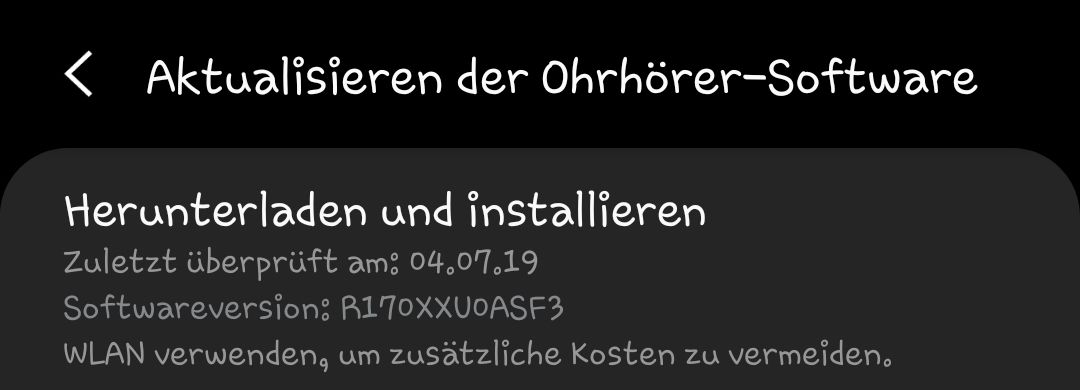

welche Software Version haben denn eure Galaxy Buds aktuell?
Meine sind auf dem neusten bei mir verfügbaren stand. (R170XXU0ASF3)
