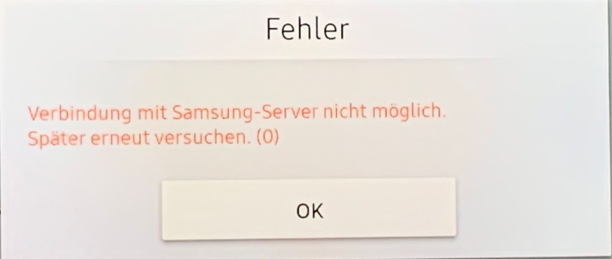

seit einiger Zeit erhalte ich bei dem Versuch, mich an meinem UE65MU8009 bei Samsung anzumelden den folgenden Fehler:
Ich habe bereits den Smart-Hub zurück gesetzt, das kabelgebundenen Netzwerk neu eingerichtet und ein neues Samsung Konto eingerichtet. Alles ohne Erfolg. Internet funktioniert definitiv, die Suche nach Apps z.B. auch. Ein Softwareupdate ist nicht vorhanden.
Das Ganze ist insofern blöd, als ich eben ohne Anmeldung keine Apps installieren kann.
Hat noch jemand eine Idee? Danke im Voraus.

L: @David206 - versuche bitte mal, über einen anderen Weg auf den Server zuzugreifen. Du kannst z.B. dein Handy temporär als Hotspot einrichten und mal schauen, ob der Zugriff darüber funktioniert.
Der Fernseher ist per Kabel angebunden, aber das hatte ich auch schon neu eingerichtet.
Hast Du auch das x für Ich erkläre mich..... gemacht ? und dann auf Weiter
Hallo L: @TheBestHelper,
so lange keine anderen Daten des TVs ersichtlich sind, kann man damit als Außenstehender nicht wirklich etwas anfangen.
L: @David206 Wenn es dich aber stört, dann kannst du auch gerne das Bild löschen und nochmal eines hochladen, auf dem nur die Fehlermeldung zu sehen ist.
\@TheBestHelper: danke für den Hinweis, ich hab jetzt nur die Fehlermeldung gepostet ;)
@JudithH: ich habe den Haken noch nicht gesetzt, ich war noch nicht wieder dran. Nur zum Verständnis: geht es dabei nicht nur um den Newsletter?
So, also den Haken gibts wohl nur bei Neuanlage eines Kontos. Jetzt muss ich nur email und Passwort eingeben, wenn ich mich anmelden will. Und, man glaubt es kaum: gleicher Fehler ;) Ich könnte natürlich mal den ganzen Fernseher ersetzen, aber ob es echt daran liegen wird?
So hat’s geklappt! Sensationell :great: Jetuz weiß ich, wo ich nach dem Problem suchen muss.
Allen hier vielen Dank, die geholfen haben :great:
