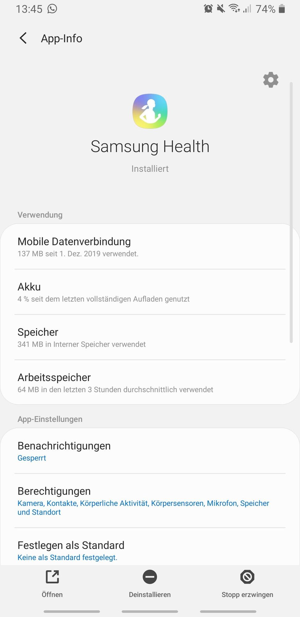

Entschuldigung, der Pfad war unvollständig. In diesem Menü musst du noch auf "Speicher" drücken.
Hallo @DavidB,
diese Möglichkeit habe ich nirgends. Siehe Bild.
LG Sigi
