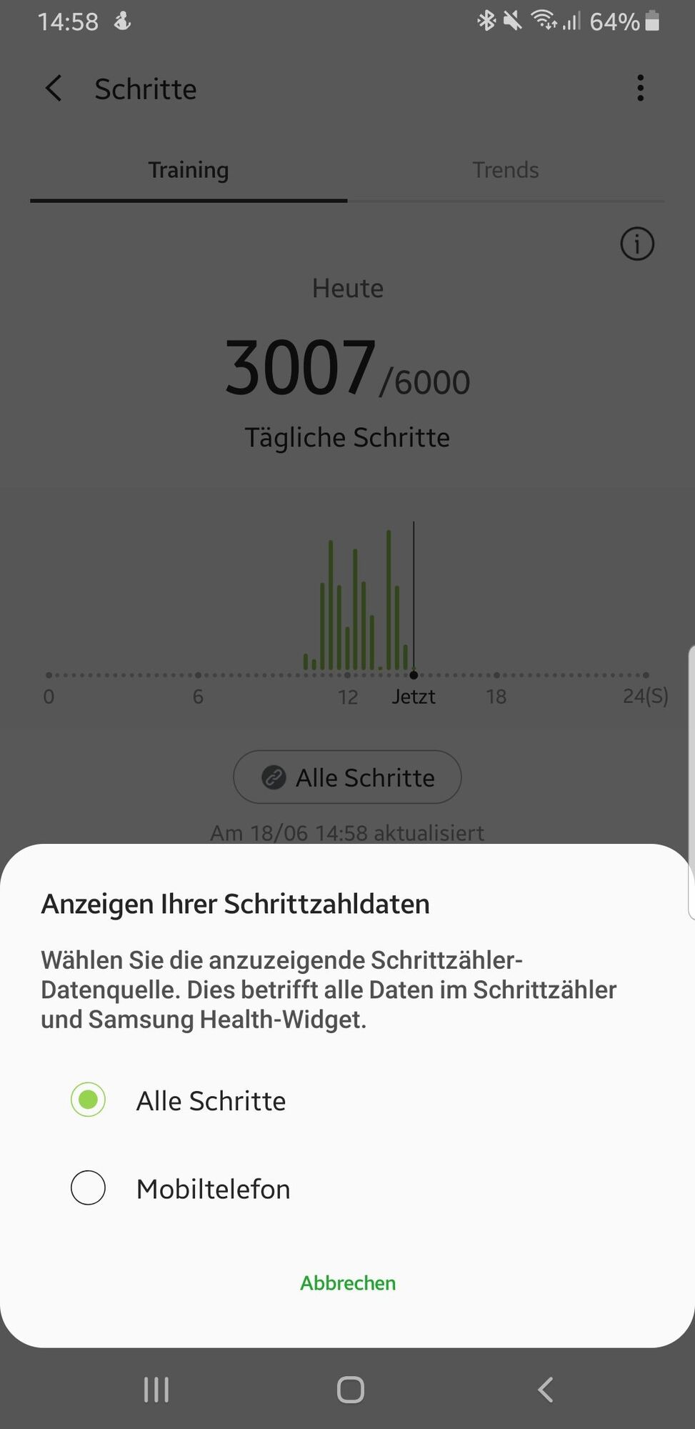

@jojoac007
Danke für den Leitfaden! Hast du auch ne Idee warum die Galaxy Watch nicht in der Shealh App zum auswählen der Schritte angezeigt werden kann? Quasi das Problem von DennisStoepsel
Hatte die Uhr und die App komplett zurückgesetzt , aber es werden immer nur " Alle Schritte " oder " Mobiltelefon " zur Auswahl angezeigt. Hab jetzt mal die SHealth App deinstalliert da es immer die Schritte vom Handy auf die Uhr schiebt und ich es eig gar nich möchte. Für mich sind nur die Schritte der Uhr interressant
Vielen Dank!
________________________________________
Edit: Hab ein paar Versuche gemacht und hinbekommen das nur noch die Schritte der Galaxy Watch in der Shealth App angezeigt werden
-> Samsung Health deinstallieren
->APK von Samsung Health 6.1.0.047 bei Google suchen und installieren
->Samsung health starten und sich freuen. Es wird nur noch die Uhr angezeigt und " Galaxy Watch" lässt sich bei den Schrittzählern auswählen
Was nicht funktioniert ist danach das neueste Update einspielen , dann wird die Watch wieder rausgekickt und Telefon + Uhr werden gezählt

Hallo Sven,
eine Idee habe ich nicht, aber ich kann Dir versichern, dass Du keinen Softwareschalter hierzu mehr finden wirst. Dieser Softwareschalter wurde mit der vorletzten Version von SHealth "ausgebaut und deaktiviert".
Du kannst zwar zwischen dem Handy und alten Watch's wählen und dabei wird Deine Watch dann nicht mehr zur Schrittermitlung herangezogen, aber einen separaten Softwareschalter für die aktive Watch gibt es nicht mehr.
Aber Du kannst kontrollieren, ob Deine Watch sauber in SHealth implantiert wurde:
  1. SHealth starten
  2. Oben auf die drei Punkte klicken
  3. Einstellungen wählen
  4. Zubehör anklicken
Hier muss die aktive Watch zwingend angezeigt werden, sonst ist etwas faul.

Hallo Jojoac007,
Danke! den Punkt hatte ich gestern verglich gesucht.Hatte zwar schon gegoogelt aber nie den Punkt gefunden. Mein Fehler war es wohl dass ich es nur unter Alle Schritte und nicht unter Mobiltelefon gesucht habe.
Werde es bis morgen testen und berichten!
Vielen Dank

L: @Jojoac007
Ja hast du, hab das Handy ausgestellt und nun zählt nur noch die Uhr.
1000 dank, war echt schon am verzweifeln
