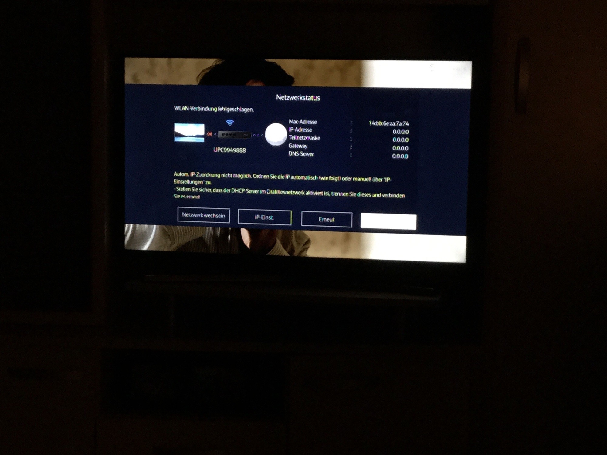

Ich habe das selbe Problem: Das WLAN funktioniert reibungslos, nur an meinem Samsung TV tut sich nichts. Der WLAN Router wird nicht einmal mehr in der Liste des Tv angezeigt.
Mit zurücksetzten habe ich es nun schon zwei mal versucht, aber es findet jedes Mal erneut kein Router. Das einzige was angezeigt wird -> siehe Bild im Anhang.
Ich hoffe jemand hat eine Lösung für mein Problem.
