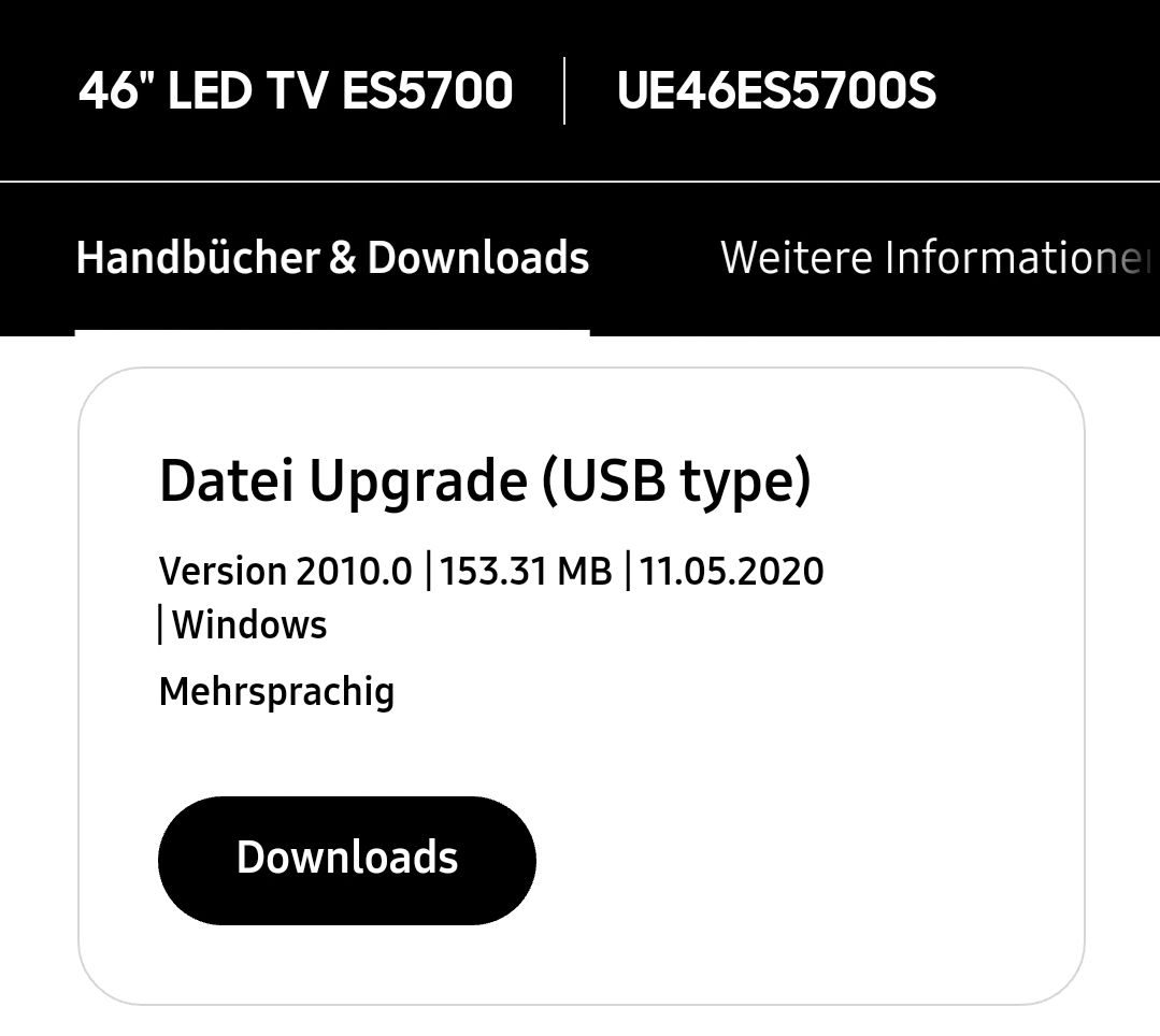

Mach das Update doch einfach mittels USB Stick. Denn ich wüsste jetzt gar nicht, ob es so einen WLAN Stick von Samsung gibt.
Das Update zum Herunterladen findest du hier:
46" LED TV ES5700 | Samsung Service DE
Und wie du das machst, erfährst du hier:
https://www.samsung.com/de/support/tv-audio-video/wie-kann-ich-ein-firmware-update-auf-meinem-smart-...
Die jeweiligen Softwareversionen werden mir sicher zwecks Abgleich angezeigt?
Schön mal lieben Dank.
Ach ja, es gibt von Samsung einen WLAN Stick für den TV, nur kein Platz...
Online verfügbar ist für dein Modell das 2010.0er Updat vom 11.5.
Welches Update auf deinem TV grad drauf ist, sollte dir im Menü angezeigt werden.

aktuell ist es 002007, also nicht aktuell.
Werde es mal mit dem USB Stick versuchen.

Muss ich nach dem update alles neu einstellen? Oder werden alle Daten übernommen?
Ein Update setzt eigentlich nichts zurück, solange du danach keinen Reset machst.
