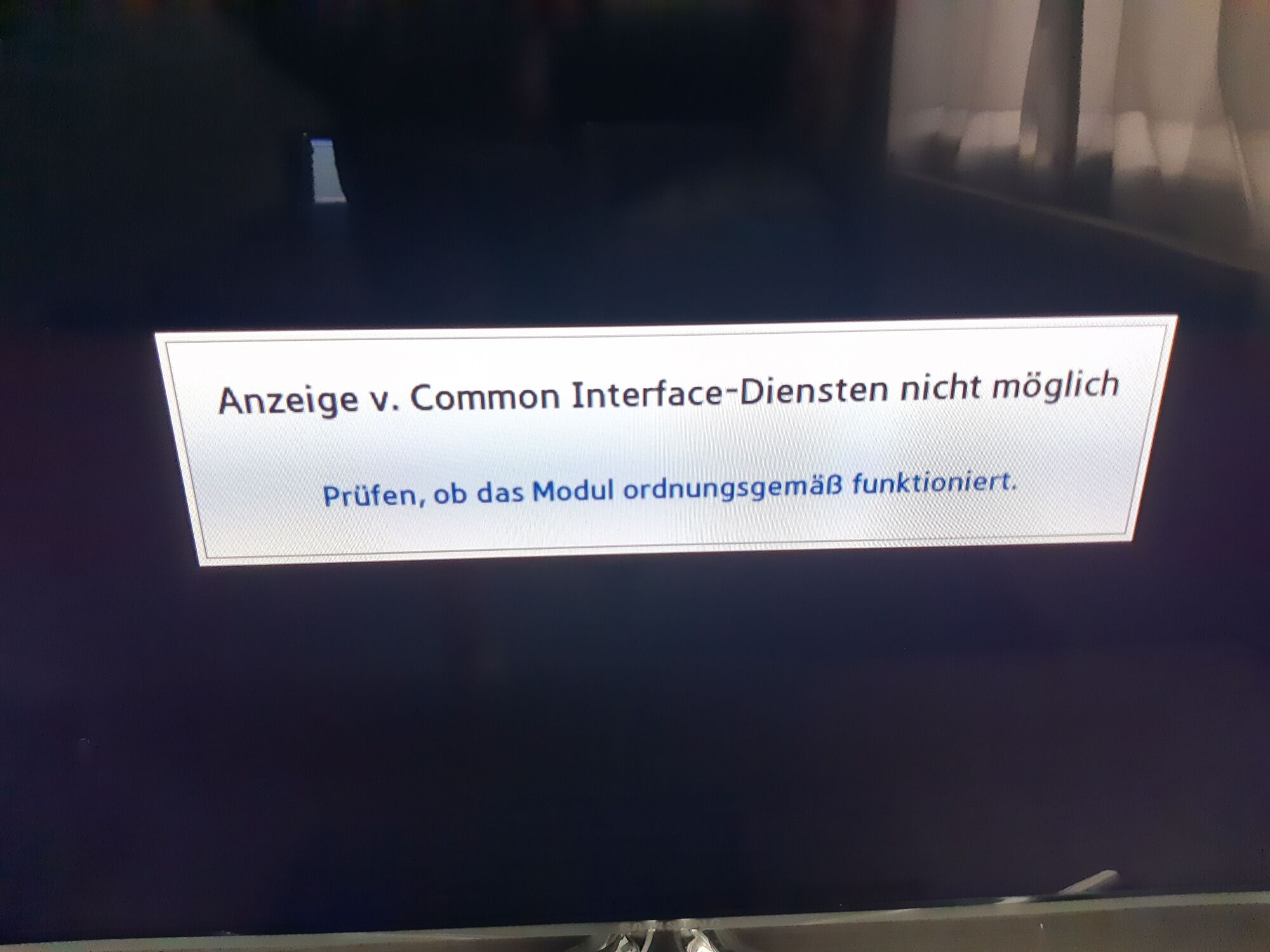

Ich bin neu und habe mich deswegen auch angemeldet hier, weil ich ein Problem mit einem etwas in die Jahre gekommenen TV's habe.
Ich habe von meiner Firma einen älteren UE40d7080 bekommen der unter anderem einen S2 Tuner beinhaltet. Ist toll, weil ich ein frisches freigeschaltenes Modul CI+ dazu habe.
Ohne Modul, bekomme ich natürlich nur die freien Sender, jetzt sollen aber die lt. Modul möglichen Sender eben auch funktionieren.
Pustekuchen: Die Fehlermeldung lautet: "Anzeige v. Common Interface Diensten nicht möglich. Prüfen, ob das Modul ordnungsgemäß funktioniert."
Schalt ich den Fernseher neu ein, funktioniert ein bis zwei Programme und dann wars das. Auch das zuvor funktionierende funktioniert nicht mehr.
Wenn ich jetzt beispielsweise bei Puls4 Austria war und der nicht mehr funktioniert und ich den Fernseher neu einschalte, funktioniert dieser sender wieder, nachdem das Modul initiieren wurde. Ein paar mal Senderwechseln und schon ist es wieder vorbei - bis zum nächsten einschalten.

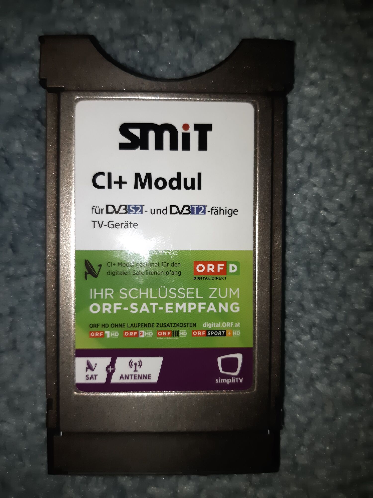

Hallo L: @web4free,
willkommen in unserer Community. Schön, dass du hierher gefunden hast. *:smiling-face:
Magst du mir mal mitteilen, welches CI-Modul du genau verwendest? Dann frage ich gerne bei meinen Kollegen vom technischen Support an, ob der Fernseher sich mit dem Modul überhaupt verträgt.
Liebe Grüße

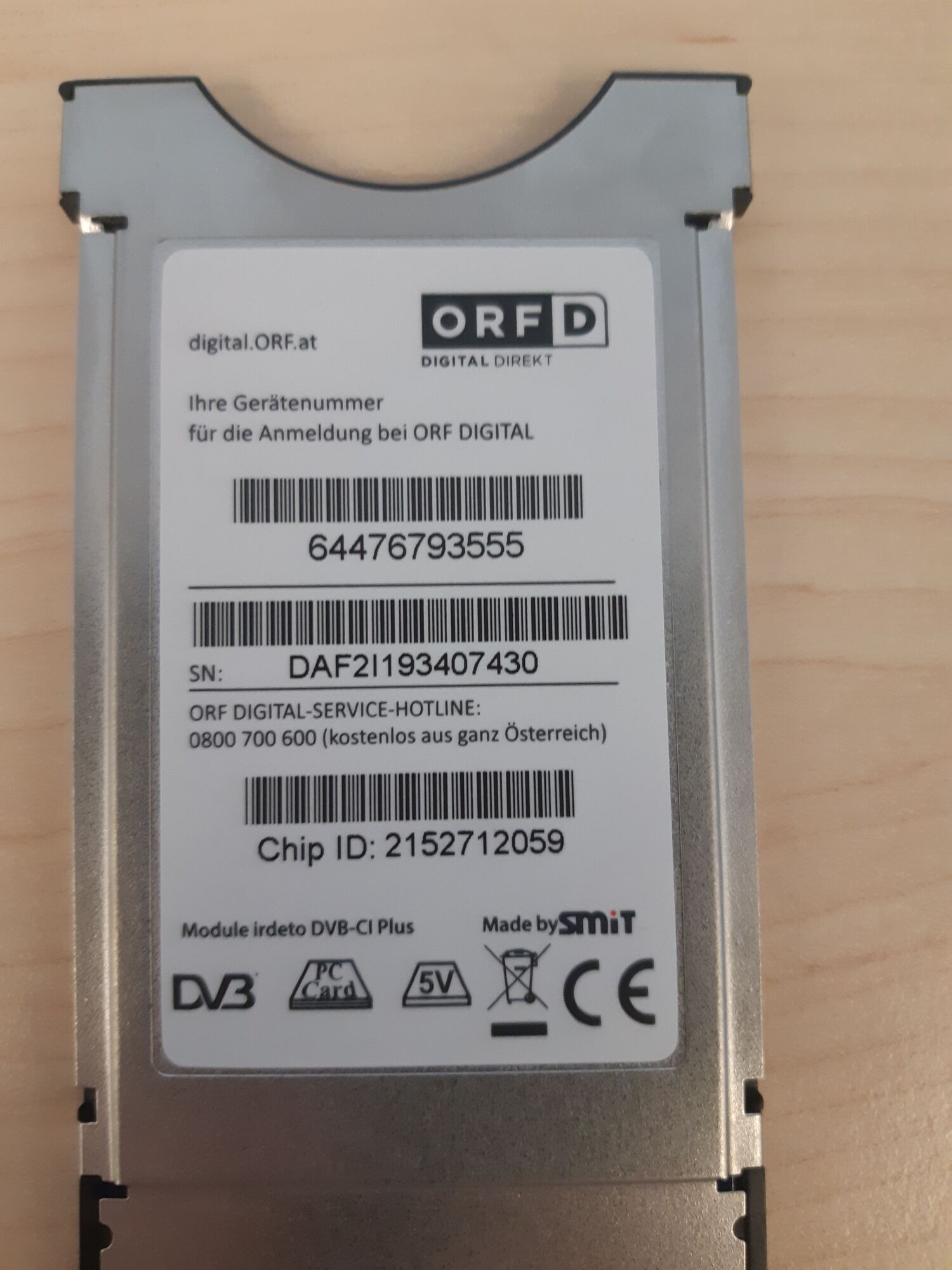

Hallo AuraK,
Ich habe mal die Fotos hinzugefügt. Es sei gesagt, dass das Modul vollkommen freigeschalten ist für die österreichischen Sender und auch eines der neueren Versionen ist, also von 2020.
Ich hab jetzt noch einmal einen kompletten Factory-Reset gemacht und kein Softwareupdate gemacht- Das Problem bleibt bestehen und kommt mittlerweile wie folgt vor:
Ich nehme als Beispiel 3 Österreichische HD Sender und von den freien ist es eh egal.
Ich schalte den Fernseher ein und ORF Eins HD funktioniert mit Ton und Bild.
Ich zappe auf den 2. Kanal, ORF 2 HD funktioniert mit Ton und Bild.
Nochmals gezappt auf PULS4 HD und passt.
Ich zappe auf den freien Sender DMAXX und schwups aus ist es und wird mit der Fehlermeldung quitiert.
Zurück zu ORF Eins HD oder sonst irgendwohin schlägt fehl.
Fernseher ein und ausschalten bringt dann wieder normals HD oder SD je nachdem wo ich den Fernseher abgedreht hatte.
Bin gespannt ob Ihr da was finden könnt.
Der Fernseher ist jetzt mal wirklich jungfreulich von der Firmware - also updatelos.
Besten Dank
lg.
Werner
