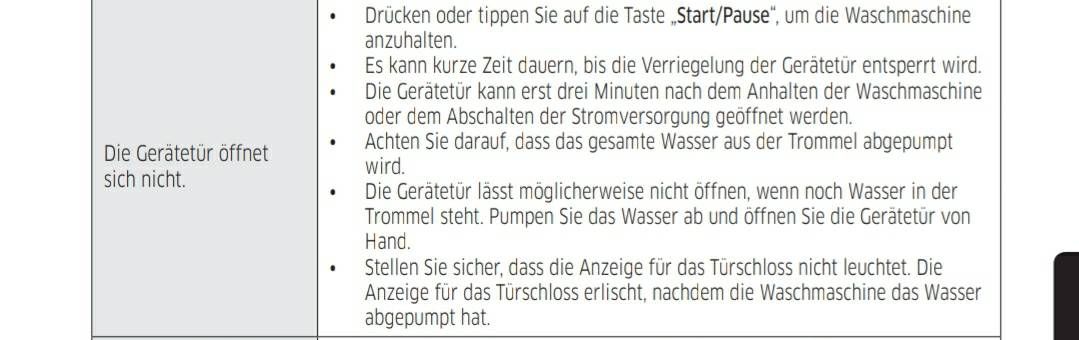

Hast du die ganzen Tipps hier aus der Bedienungsanleitung schon durch?

Die Tür sollte eigentlich schon aufgehen. Sie geht nicht auf, wenn sich Wasser in der Trommel befindet. Leuchtet das Schloss?
Solange das Schloss leuchtet, kann die Tür nicht aufgehen.
Probiere mal leicht gegen die Tür zu drücken. Probiere mal, Pumpen, Schleudern und warte bis das Programm beendet ist.
