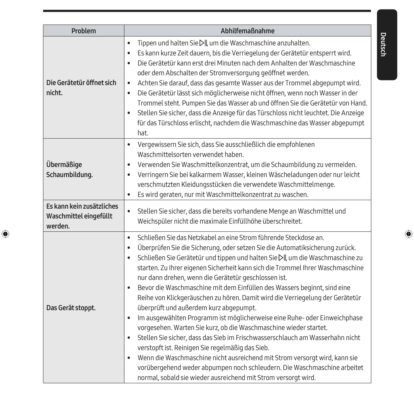

WW9400B, BESPOKE AI™ Waschmaschine, 11 kg, EEK: A mit QuickDrive™ und AI Wash | Samsung Service DE
Hier kann man eine Bedienungsanleitung herunterladen.
