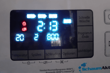

Hier ein Foto. So sieht es aus, wenn ich die Waschmaschine anschalte. Und wenn ich versuche, ein Programm zu wählen oder die Maschine zu starten, fängt das Schloß-Icon an zu blinken.
Das ist leider Deine Kindersicherung.
Dann klappt nichts mehr.
Schau bitte unten links Sensortasten.
TEMPERATUR UND SPÜLEN.
Diese Tasten drücke bitte mal gleichzeitig.
Das Bild ist ebenfalls dort zu sehen.
Mehr wäre es nicht.
Das Schloss ist auch Rot, aber hat das lächende Gesicht nicht in der Mitte.
Mehr ist es nicht.
Viel Glück und Dankeschön für das Bild *1f353.png* :) *1f353.png* :great:

tausend Dank für deine Hilfe. Du hattest tatsächlich recht, es war die Kindersicherung. Ich hab nur nicht lange genug drauf gedrückt und so tat sich nix, es tat sich eben gar nix, egal, was ich machte. Jetzt hab ich es noch einmal mit mehr Ausdauer probiert und siehe da: alles wieder in bester Ordnung. Toll! Mir ist ein Stein vom Herzen gefallen. Was wäre die Welt ohne Leute wie dich! ;))
