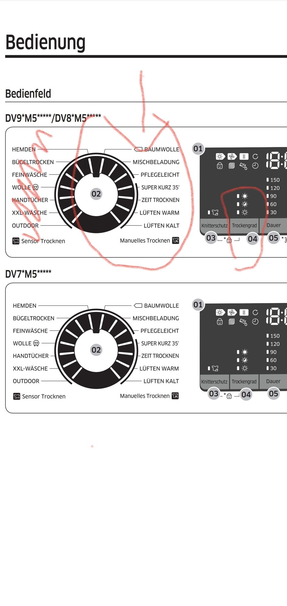

Lade die Bedienungsanleitung herunter und schau dort etwas weiter nach unten mal.
Auf dem Bild siehst du das auf der linken Seite (Rot markiert) wo du Manuelles Trocknen einstellen kannst.
Auf der rechten Seite, kannst du die Temperatur einstellen in drei Stufen (von unten nach oben gesehen) Normal, mittel und Sark.
Der Trockengrad bedeutet die Temperatur.
