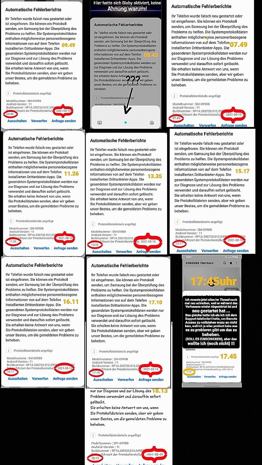

Seit ca 3-4 Tagen stürzte ab und zu mein S21Ultra ab, ich dachte mir nichts bei, weil es nur zweimal passierte und danach erstmal Ruhe war.Aber seit gestern alleine konnte ich um die20 Abstürze feststellen, weil ich aufgehört hatte zu zählen, nach mindestens 2 duzen Malen!!!Habe es geschafft diese 10 -11 Screenshots zu machen, weil wenn ich nach einem Absturz die MembersApp öffne, dann bekommt man die Anfrage, ob ich den,"Automatischen Fehlerbericht" an Samsung senden möchte. (Ich Habe Alle Gesendet)
"Wann geschehen diese abstürzte"???Was genau hat es ausgelöst"???
Es passierte z.b wenn ich den Powerbutton drückte und es einfach hingelegt hatte, also im Speerzustand. (Meistens sogar!)Nehmen wir an ich hatte irgendetwas gemacht auf dem Smartphone, dann bin ich fertig, ich Sperre es und lege es auf den Tisch.Minuten später nimm ich es und bemerke, dass ich meinen vierstelligen Sperrcode eingeben muss, ergo er ist wieder im Speerzustand abgestürzt !!!Es geschah im Auto während GMaps lief, auf dem Tisch bei Arbeit, zu Hause auf dem Tisch, oder in der Hosentasche, + in der Hand, ist vollkommen egal, es passierteIMMER U. ÜBERALL!Egal welche Anwendung ich nutzte, z.b. auch Google Chrome. Da friert er für eine Sekunde ein und wenn ich absichtlich raus gehe zum Homescreen, weil ich schon ahnte, dass es gleich wieder passiert und ich es evtl damit verhindere, aber trotzdem passierte es dann.Der Bildschirm wird schwarz und sofort kommt das Samsung Logo, genauso schnell fährt er aber wieder hoch, das heißt es dauert nicht lange bis er wieder hochgefahren ist.

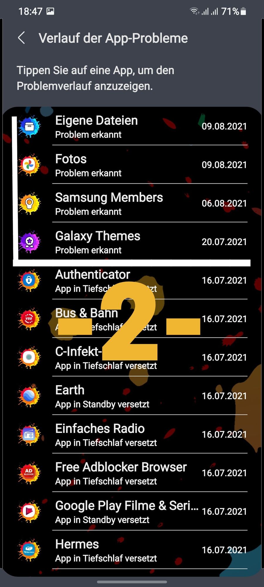

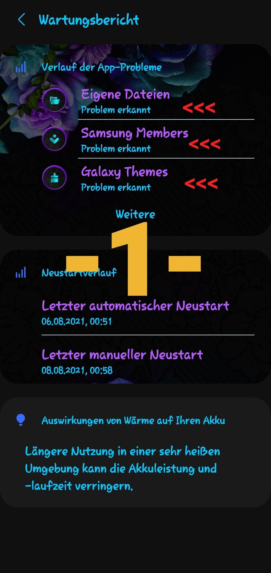

Habe in der Gerätewartung reingeschaut und es hat folgende Probleme erkannt, (Siehe Screenshot -1- und -2-) ich habe die besagten Problem Apps dessen Cache geleert, Google Fotos habe ich komplett Daten gelöscht, aber bei members nicht, weil ich hier eine großen Thread habe den ich seit ca einer Woche schreibe und nicht verlieren wollte, weil ich keine Kopie gemacht habe außerhalb von der MembersApp.

Ich habe ALLE diese Screenshots versucht in ein Bid zu packen, aber dann hätte ich eine zweite machen müssen. Ich habe sie zeitlich gekennzeichnet um euch zu veranschaulichen wann es wie oft geschah....
