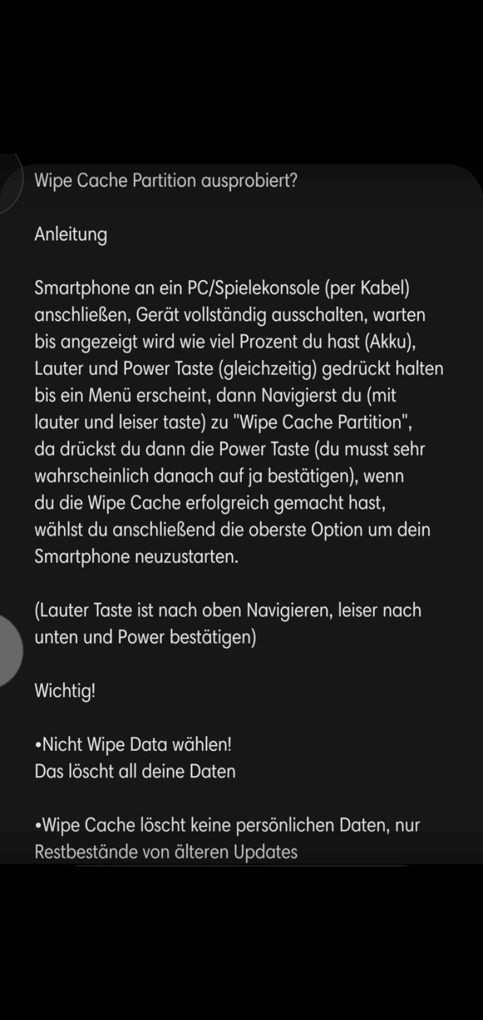

Hast du schon mal einen Wipe Cache durchgeführt?, könnte eventuell helfen.
Ja das hab ich schon gemacht weil ich das von meinen älteren Smartphones kenne aber leider keine chance.
