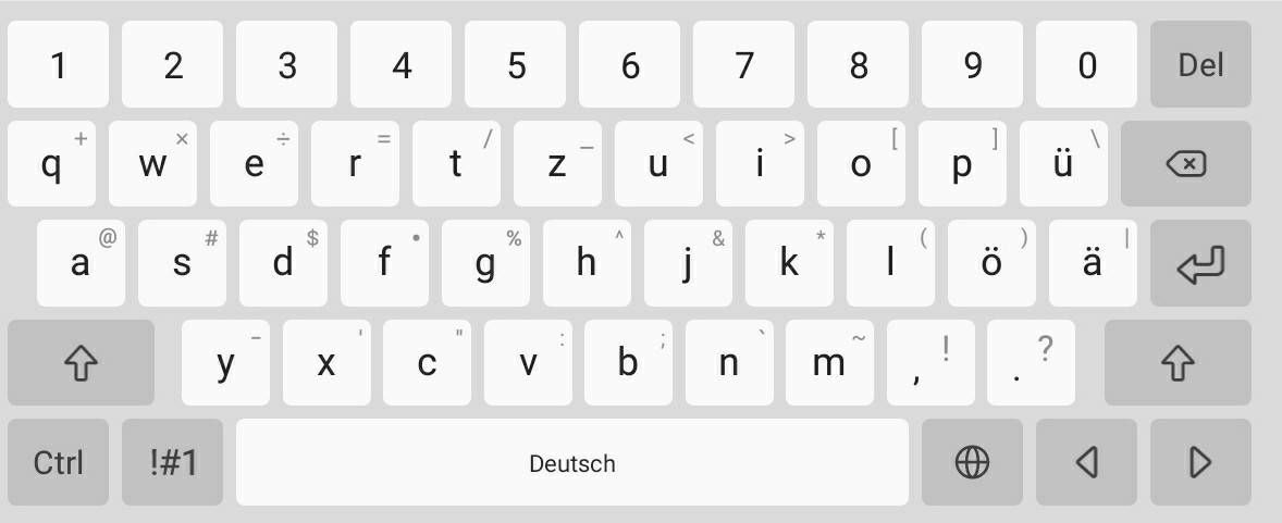

Tab A7: Wie "deutsche" Tastatur einstellen?
Ja, genau so. Deutsch Qwertz, und dann bei "Deutsch Qwertz" der Haken bei Qwertz. Sieht also exakt so aus wie bei Dir.
Neues Problem: Muss zum Zurücksetzen Passwort eingeben. Passwort wird nicht akzeptiert - keine Möglichkeit, "Passwort vergessen" einzugeben.
Hast Du ein z oder y im Passwort? Ist das Layout der Tastatur an anderer Stelle vielleicht auch durcheinander.
Kein Z, kein Y ...
Habe gerade übers Smartphone mein Konto aufgerufen. Ging mit dem ALTEN Passwort. Code AUF DEM TABLET erhalten! Code in Smartphone eingegeben, Passwort im Smartphone geändert. Tablet akzeptiert auch das neue Passwort nicht ...
Das ist aber nicht das Passwort zum überbrücken der biometrischen Entsperrung? Wie sieht das denn mit dem Neustart aus, vielleicht wird das neue Passwort erst dann auf das Tablet synchronisiert.
Das 1 Bild ist falsche Einstellung du musst dein Haken bei Bild 2 Deutsch Qwertz machen dann schaut es aus wie auf Bild 3
Also Deutsch und darunter Deutsch Qwertz
Langsam qualmt der Kopf ...
Tablet gerade neu gestartet. Eingabehilfseinstellungen zurückgesetzt. Passwort: Tab wollte "sein" Passwort - ich hatte es mit meinem Samsung-Account-Passwort versucht ;)
Aber: Tastatur unverändert ...
Jetzt klappts!!! Hatte die Bilder von Lee falsch verstanden. War tatsächlich wie in Bild 1 eingestellt. Habs jetzt auf "Deutsch Qwertz" geändert. Und die verdammten Umlaute sind wieder da! Vielen, vielen Dank Euch allen.
Ach, eine Frage noch: Ihr habt mehrmals Screenshots gepostet, auf denen NUR EURE TASTATUR zu sehen ist. Wie geht das? Meine Screenshots zeigen den kompletten Bildschirm
Beim Screenshot erscheint unten ein Balken speichern, freigegeben ganz links ist ein Quadrat da drauf klicken dann kannst zu das Bild vor dem Speichen zuschneiden. Wollte video posten, geht aber nicht
