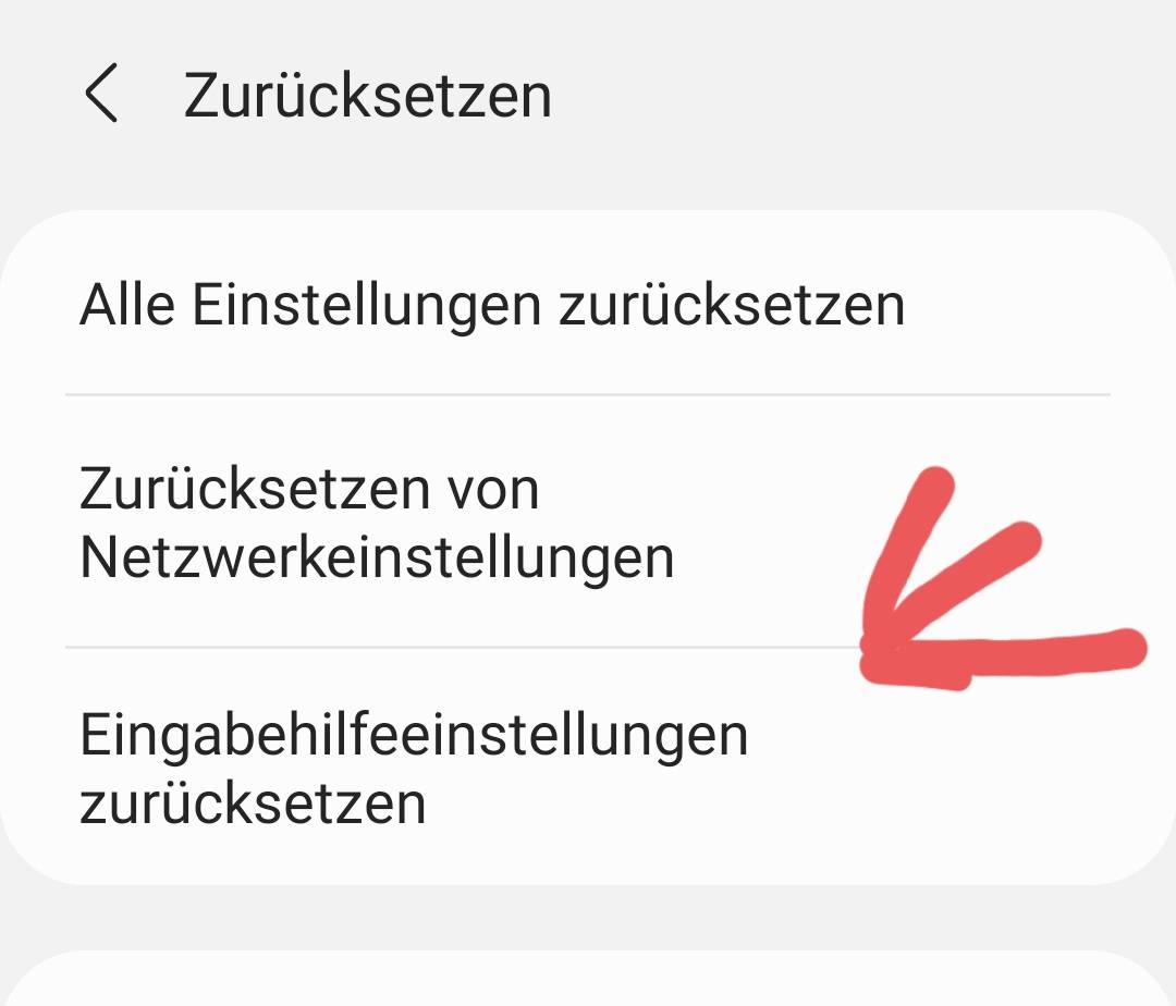

Geh mal in die Einstellungen > Allgemeine Verwaltung > Zurücksetzen > Eingabehilfeneinstellungen zurücksetzen. Führe diese Option durch und danach dürfte der Fehler behoben sein.
Mit besten Dank für die schnelle Hilfe.
Es hat sofort funktioniert.
üäö usw. sind wieder da!
Noch ein Tipp zusätzlich. Bei einem zukünftigen Systemupdate empfiehlt es sich, dass Book Cover Keyboard mit dem Tablet zu verbinden und während des Updates angeschlossen zu lassen. Damit kann ein ähnlich auftretender Fehler von vornherein abgewendet werden. :)

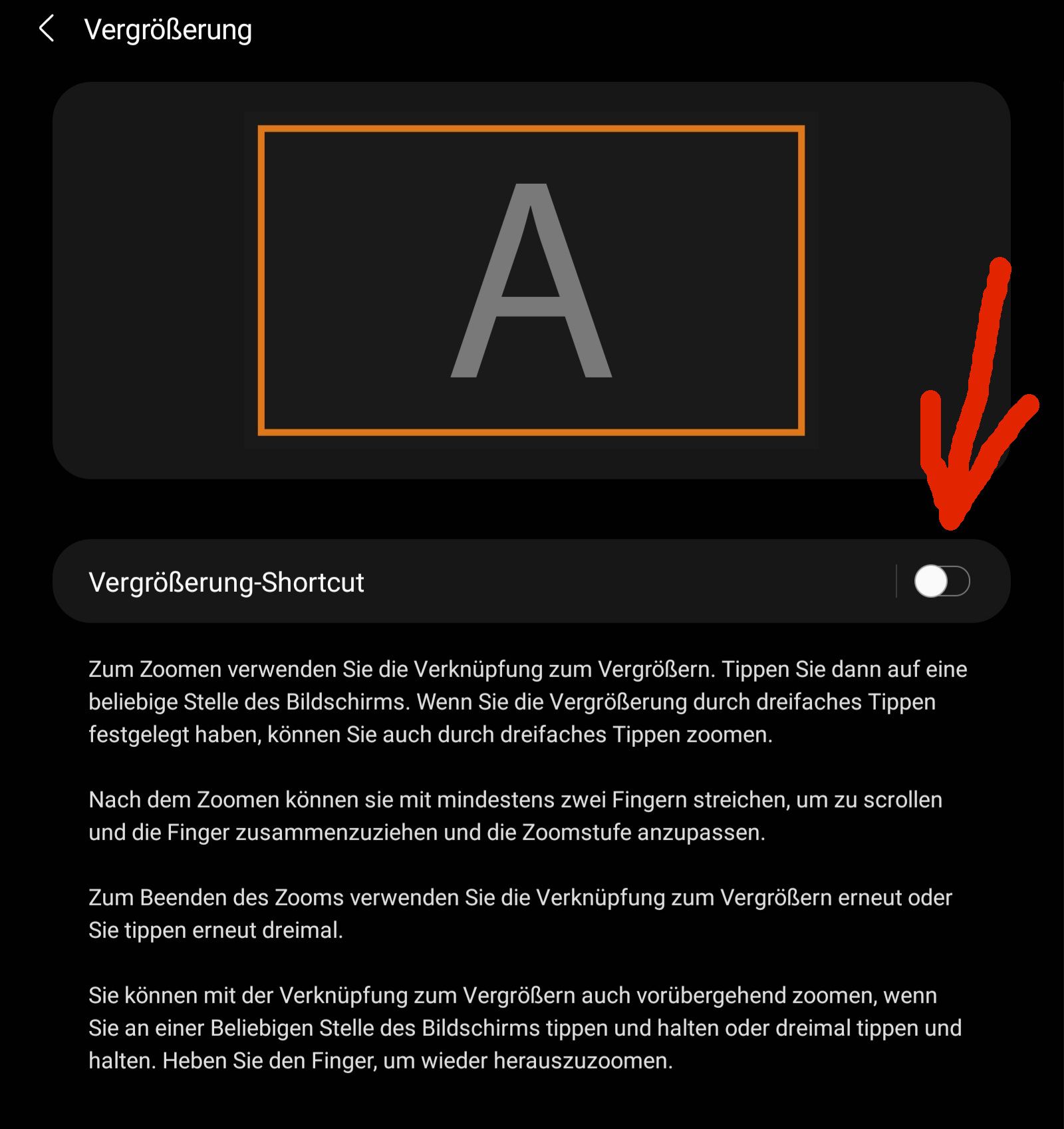

Beim Zurücksetzen werden alle Einstellungen zurückgesetzt - und genau diese, bzw. eine ganz bestimmte Einstellung davon, erzeugt das Problem mit den deutschen Umlauten, da diese Einstellung offensichtlich falsch programmiert ist.
Es ist die Vergrößerungs-Shortcut-Option, über die man die Vergrößerung ein- und ausschalten kann, indem man jeweils 3x auf dem Bildschirm tippt.
Die deutschen Umlaute funktionieren nur richtig, wenn diese spezielle Einstellungs-Option deaktiviert ist.
When reset, all settings are reset - and exactly these or rather one very specific setting creates the problem with the German umlauts, as this setting was obviously programmed incorrectly.
It is the magnification shortcut option that can be used to switch the magnification on and off by tapping 3x on the screen.
The German umlauts work properly only if this very special setting option is deactivated.
Deutsch / English:
Zwar löst ein Reset zunächst das Problem, aber wiederholt man anschließend die individuelle Einrichtung, tritt der Fehler erneut auf. Die Ursache ist eine ganz bestimmte Einstellung, die man unbedingt vermeiden muß - siehe Lösung von "roughlands" vom 24-04-2021 04:40 PM.
Indeed a reset initially solves the problem, but if you then repeat your individual settings, the error will occur again. The cause is one particular setting that must implicitly be avoided - see solution by "roughlands" from 24-04-2021 04:40 PM.
