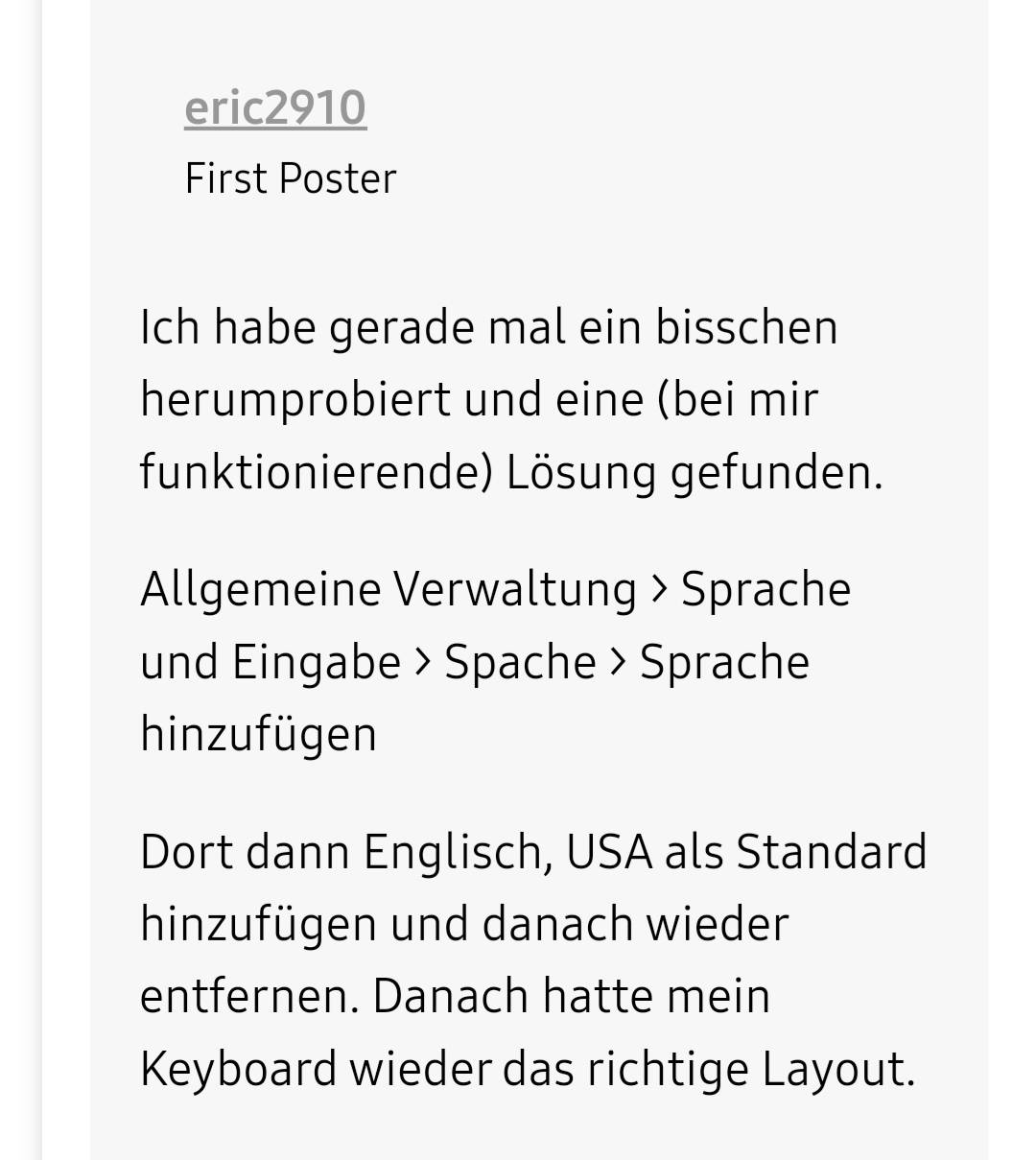

Ich habe gerade mal ein bisschen herumprobiert und eine (bei mir funktionierende) Lösung gefunden.
Allgemeine Verwaltung > Sprache und Eingabe > Spache > Sprache hinzufügen
Dort dann Englisch, USA als Standard hinzufügen und danach wieder entfernen. Danach hatte mein Keyboard wieder das richtige Layout.
