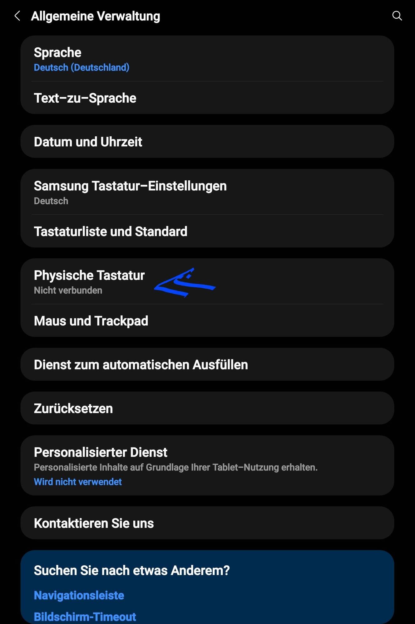

Ich habe zwar Keine Tastatur aber habe das Gefunden
Danke fürs Nachschauen. Unter physische Tastatur ist das Keyboard Cover eingestellt, mit der Samsung Tastatur - Deutsch.
