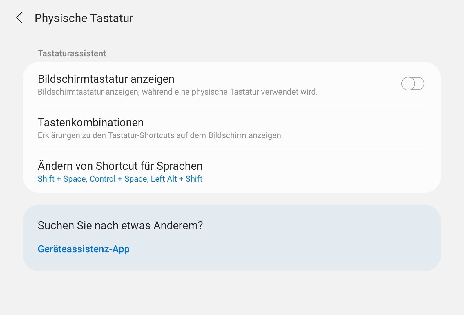

Ein weiterer Versuch.......In den Einstellungen > Allgemeine Verwaltung > Physische Tastatur > Ändern von Shortcut von Sprachen sind mehrere Tastenkombinationen aufgeführt, die es ermöglichen das Tastatur Layout zu ändern, z. B. in das US Layout ( y und z sind unter anderem dort vertauscht). Hier einfach mal auf das US Layout ändern, neu starten und dann wieder auf das deutsche Layout wechseln.....
