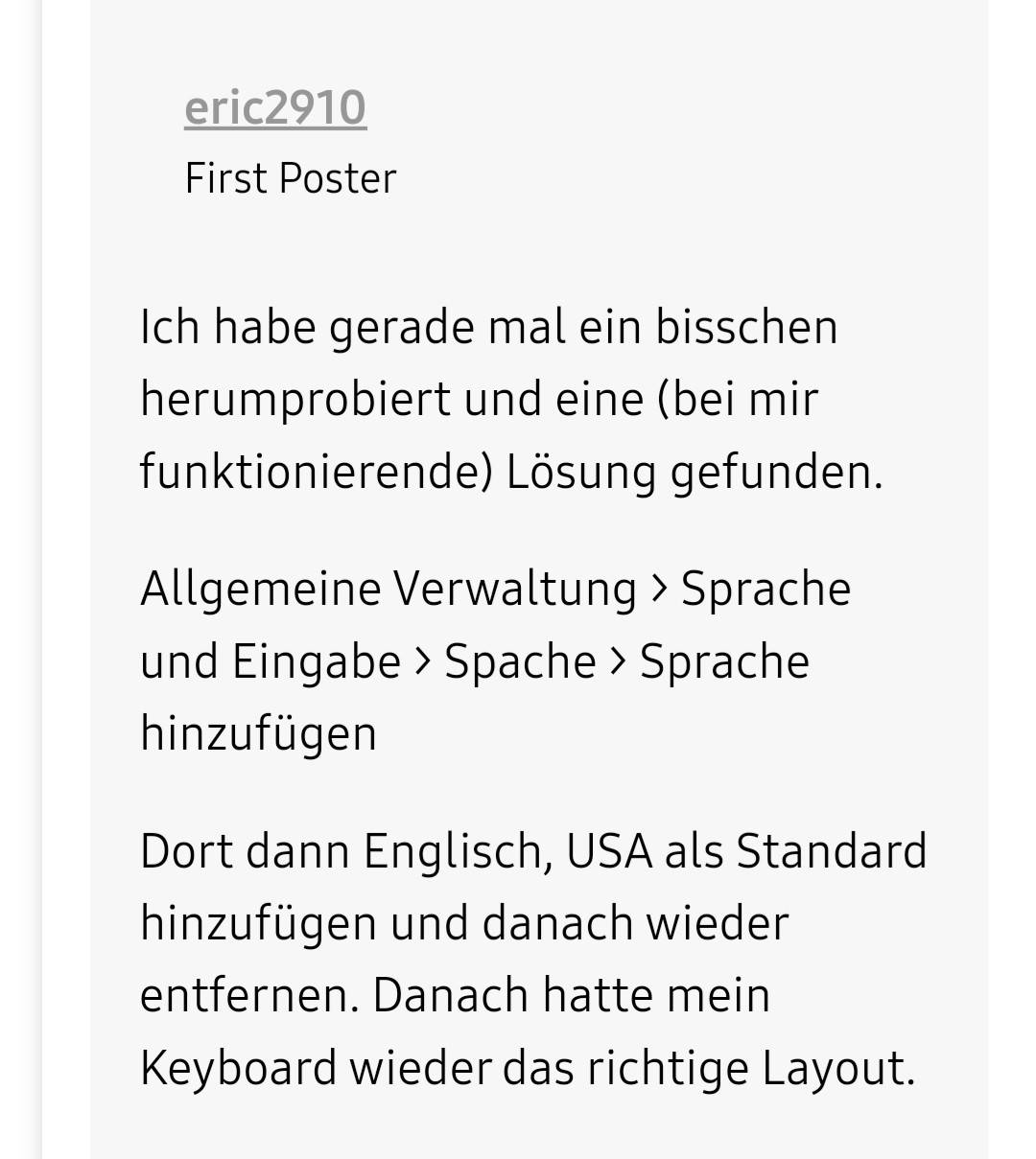

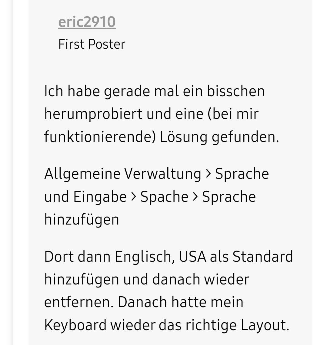

Leute, nachdem ich gestern auf meinem Galaxy S7+ das Update auf Android 11 installiert habe ist mir aufgefallen, dass in der Tastatur die Tasten fuer
ü, ä, ö mit [, ', ; belegt sind. Habe schon alles abgesucht und nichts zum Einstellen gefunden. Auch die Sprache mit Deutsch - QWERTZ stimmt.
Hat jemand einen Tipp, wie ich meine Buchstaben zur[ck bekomme.

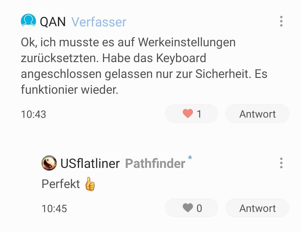

Leider hat das Zuruecksetzen nichts gebracht. Habe es zwei mal durch. Einmal mit und einmal ohne Apps. Bis zur Passworteingabe des Samsung Kontos funktionieren die Tasten normal, danach sind die ä, ö, ü und das ß wieder weg.
