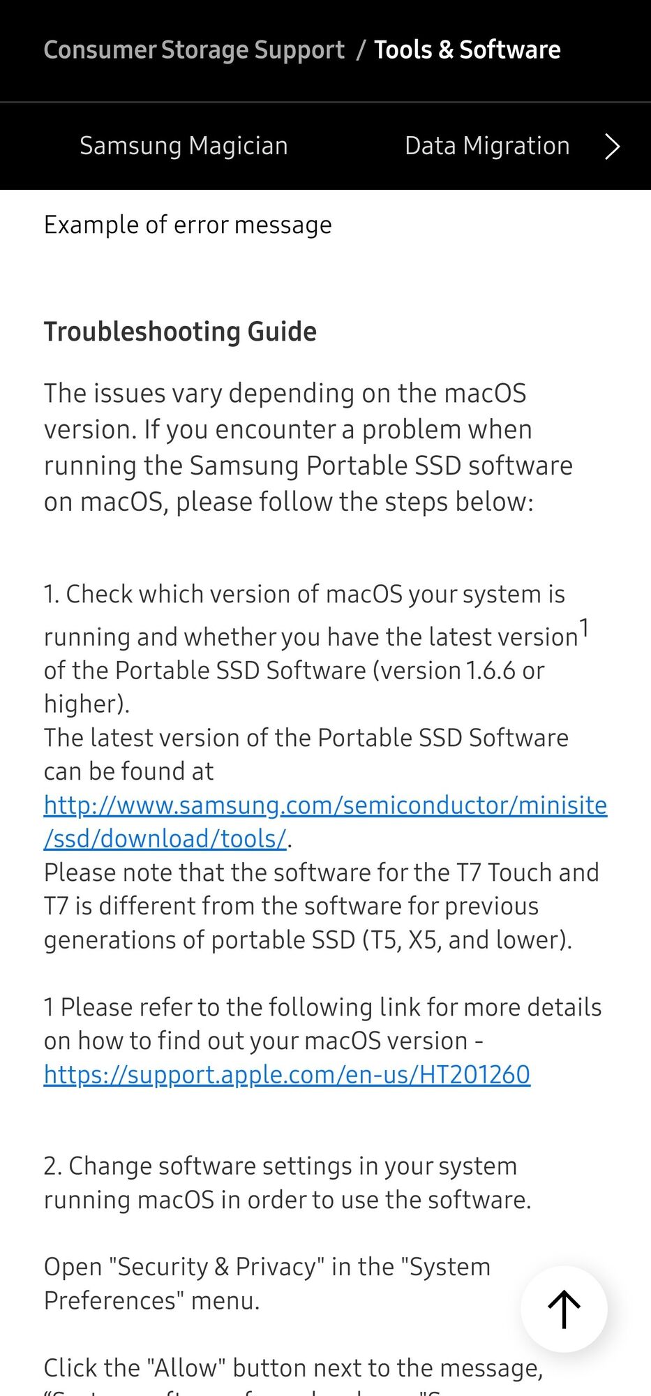

T7 Touch Software nicht auf Macbook M2 installierbar
Ich kann auf meinem MacBook M2 die Software für die T7 Touch nicht installieren. Es hat ein mal funktioniert. Die SSD wurde aber von der Software nicht erkannt. Wenn ich versuche, die Software neu zu installieren, erhalte ich die Fehlermeldung, dass bereits eine neuere Version istalliert ist. Ich habe die Software aber bereits deinstalliert.
Zum Glück hatte ich die SSD bereits an meinem Windows Rechner konfiguriert, so dass ich sie generell an dem MAC verwenden kann. Aber ohne MAC Software lässt sich weder die Verschlüsselung aufheben noch Fingerabdrücke ändern.
Die Samsung Software ist von 2020 und wohl nicht für die Apple Silicon Chips optimiert.
Schau mal hier vorbei. Es gibt zwei unterschiedliche Software-Versionen für die Portable SSD von Samsung.
Auf der Seite findest Du im Bereich " Portable SSD Software" Erläuterungen, Hilfestellungen und Downloads für Deine T7 Touch.
Samsung Magician & SSD Tools & Software Update | Samsung Semiconductor Global

Der Tipp hat geholfen. Es ist nicht alleine die Software. Es müssen noch Änderungen an den System-Richtlinien vorgenommen werden.
Das ist in dem Trouble-Shooting-PDF beschrieben.
Schade, dass die Dokumente und Treiber nicht direkt auf der Produkt-Seite verlinkt sind.
Aber die Community hat super geholfen. Vielen Dank!!!
