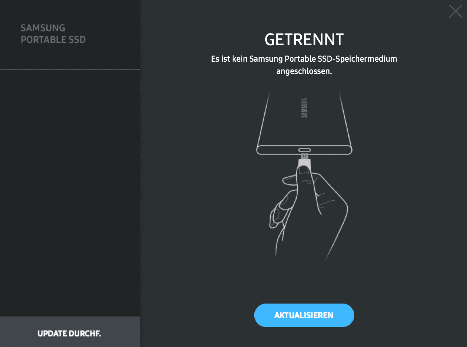

T7 PSSD Touch SW erkennt das Speichermedium unter Mac Book nicht
Hallo in die Runde,
ich habe das Problem, dass ich nicht die beigefügte SW der T7 Touch nach Installation auf dem Mac nutzen kann. Das Speichermedium wird nicht erkannt. Die Fehlermeldung lautet: "Es ist kein Samsung Portable SSD-Speichermedium angeschlossen" (siehe Abbildung). Auch das Formatieren in unterschiedliche Format brachte keine Lösung. Datenspeicherungen gehen aber trozdem, aber die Vorzüge der Verschlüsselung lassen sich so natürlich nicht einrichten und nutzen. Was kann ich tun, damit das Speichermedium Verschlüsselt unter dem Mac nutzbar wird?
Gruß Marco

Hi zusammen,
Ich habe genau das gleiche Problem.
Gibt es news hier?

Hallo Zusammen,
hatte gerade das gleiche Problem gemeldet. Nun habe ich versucht die Platte am USB-C Eingang meines MAC zu verbinden. Dies klappe nicht. Im Finder sieht man die Platte nicht, also wieder an den USB 3. Was soll ich sagen, nun funktionierte plötzlich das Einrichtungsprogramm. Die Sicherheitseinstellungen habe ich durchgeführt. Nun ist zu hoffen, dass die Verbindung auch weiterhin stabil bestehen bleibt und keine Eintagsfliege war. Mit freundlichen Grüßen

Moin moin,
auch ich habe das Problem
Samsung T7 1TB Touch
Macbook M1 Big Sur Software 11.5
Die SSD wir allerdings erkannt aber kann die Verschlüsselung nicht nutzen. Mir wird es so angezeigt wie auf dem Bild oben . Gibt es da schon eine Lösung ?

MoinMoin
Ich habe gestern auch diese SSD erworben und den ein oder anderen Neustart hinter mir.
Mein System: MacBook Pro Big Sur 11.4
Nun wie es bei mir endlich geklappt hat:
-Nicht die auf der SSD befindliche Software verwenden.
-Falls installiert komplett entfernen
-SSD vom Rechner trennen
-Nach diesen Guide (Englisch) Software-Erweiterungen zulassen https://s3.ap-northeast-2.amazonaws.com/global.semi.static/Troubleshooting+Guide+for+macOS+Compatibi...
-Neustarten, dann von dieser Seite Samsung Magician & SSD Tools & Software Update | Samsung Semiconductor Global
Version 1.7.3 herunterladen (Version 1.7.2 von der deutschen Seite haben bei mir nicht funktioniert)
-Systemeinstellung->Sicheheit Datenschutz öffnen und offen lassen
-Software installieren NICHT gleich neustarten
-Jetzt sollte die Meldung in der Systemeinstellung->Datenschutz kommen das man Samsung erlauben soll Erweiterung zu installieren
-Schloss anklicken->Passwort->Erlauben klicken NICHT neustarten sondern auf später klicken
-In der Samsung Software auf Neustart klicken
-Neustart abwarten
-Nach dem hochfahren Software starten-> Keine SSD gefunden
-SSD anschliessen und voilà ,SSD wird erkannt und man kann mit der Einrichtung beginnen.
Ich habe viele Wege ausprobiert und leider hat es nur so bei mir geklappt. Es ist auch möglich das es einfachere Wege gibt, oder das dass so nicht auf anderen Rechner funktioniert, aber ich hoffe den ein oder anderen geholfen zu haben.
Viele Grüsse
Pirat
