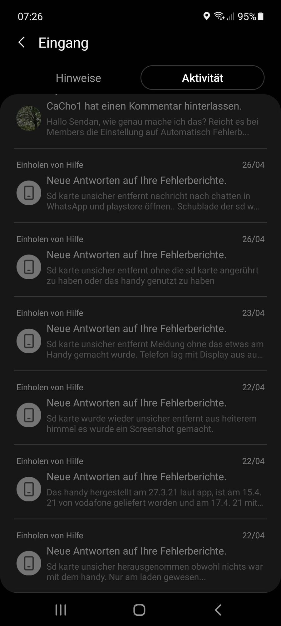

Nein, da ist eine Anzeige von One Drive siehst du es?
Die kommt wenn du one drive als backup methode nutzt, aber eigentlich sollte das kein auslöser sein um irgentwas auf der SD karte zu triggern, telefon backups laufen über google one drive und samsung backups bei mir. Die sd karte wird per qnap sync auf meiner NAS lokal gesichert und kommt nicht ans netz.
Und hast du schon mit dem Samsung Support gesprochen?

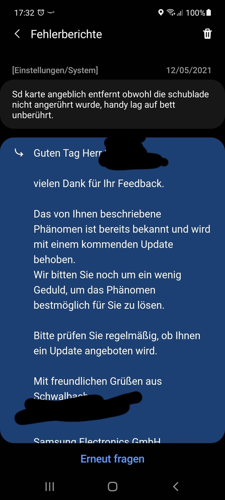

Auf den oben angesprochenen fehler vom 12/5 habe ich noch keine antwort vom support erhalten, von den fehlern davor habe ich Antwort vom support ist fast immer die selbe "wir können nichts feststellen leiten es aber weiter" wie gesagt habe ich es seit dem Erhalt des Telefons ein paar mal am Tag gehabt bevor one drive oder ähnliches überhaupt eingerichtet war und nur die sd karte eingelegt wurde.
Nach ein paar tagen gabs nen update und bis zum 12.5 hatte ich danach ruhe vor dem fehler (bisher ist er auch nicht nochmal aufgetreten)
teilweise wurden vom support mehrere Fehlermeldungen gleichzeitig beantwortet
