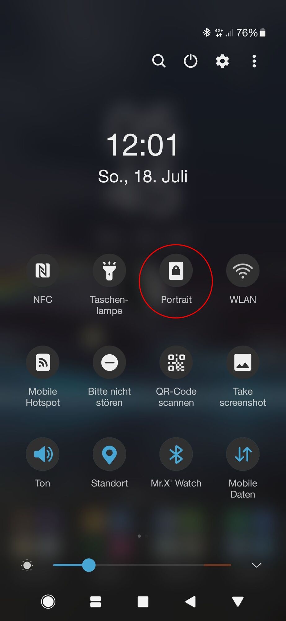

Bildschirm drehen.
Ziehe mal von oben nach unten.
Quick Paneele , Schnelleinstieg.
Tippe mal bei Porträt/ Bildschirm drehen nur auf die Schrift. Es erscheint ein neues Fenster. Was ist da erlaubt?
Wenn alles eingeschaltet ist, hast Du am unteren Rand ein kleines Handy, erst jetzt durch tippen dreht es sich

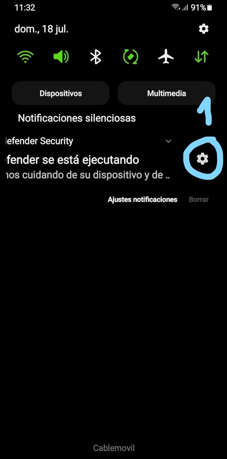

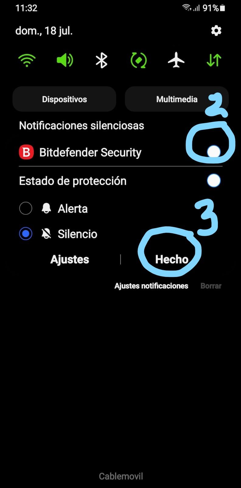

Offenbar handelt es sich um einen nicht vorhandenen Fehler. Versuchen Sie Folgendes. Wenn die Nachricht erscheint, schieben Sie sie zur Seite und Sie sehen das Einstellungsrad. Klicken Sie darauf. Ein ähnliches Bild wie das angehängte wird angezeigt. Deaktivieren Sie den Schalter oben und speichern Sie die Aktion. Grüße.
L: @violet_mushroom ,Dies ist die Lösung für die Fehlermeldung der SD-Karte. Wenn Sie die Fehlermeldung der SIM-Karte überschreiben können, wenden Sie sie ebenfalls an.

Die Funktion zum Drehen des Bildschirms in den Schnelleinstellungen (siehe Screenshot) ist aber bekannt, oder?

@Ventor schrieb: @violet_mushroom , Offenbar handelt es sich um einen nicht vorhandenen Fehler. Versuchen Sie Folgendes. Wenn die Nachricht erscheint, schieben Sie sie zur Seite und Sie sehen das Einstellungsrad. Klicken Sie darauf. Ein ähnliches Bild wie das angehängte wird angezeigt. Deaktivieren Sie den Schalter oben und speichern Sie die Aktion. Grüße.
das löst das Problem nicht. es wird nur die Meldung verhindert und der user weiss nicht warum sein Smartphone nicht mehr funktioniert.
