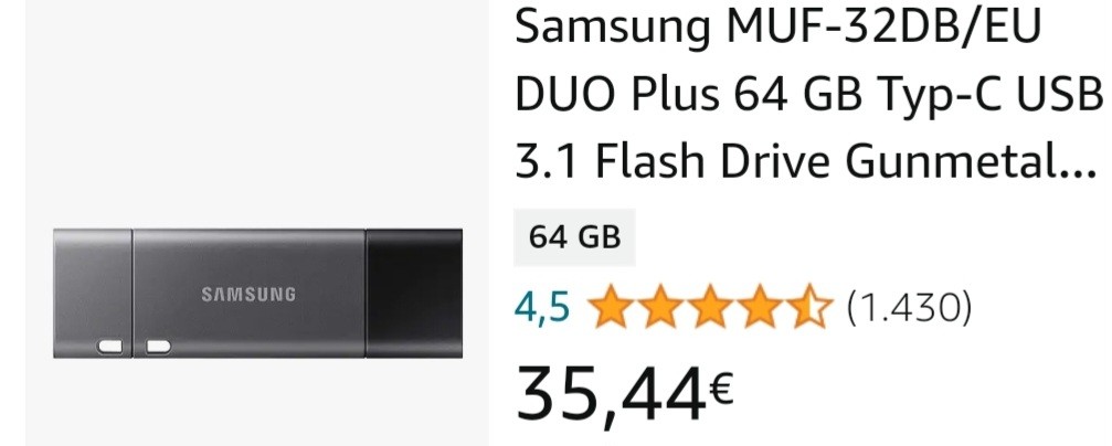

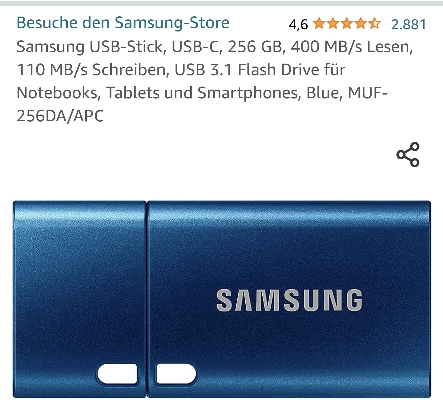

Danke Dir für die Antwort. Ich hab auch den Treiber neu installiert. Das hatte ich vergessen zu erwähnen . Das mit dem USB Stick ist ne prima Idee . Ich hab nämlich dieses geile Teil
Das ist die perfekte Lösung. Habe selber mehrere Samsung USB-DUO-Sticks im Gebrauch, auf denen ich regelmäßig meine Smartphone Sicherung mache.*m:1f603.png**m:270c.png*
Kannst ja mal bescheid geben, wie Dir die alternative Sicherung per USB-STICK gefällt. *m:270c.png**m:1f60a.png*
