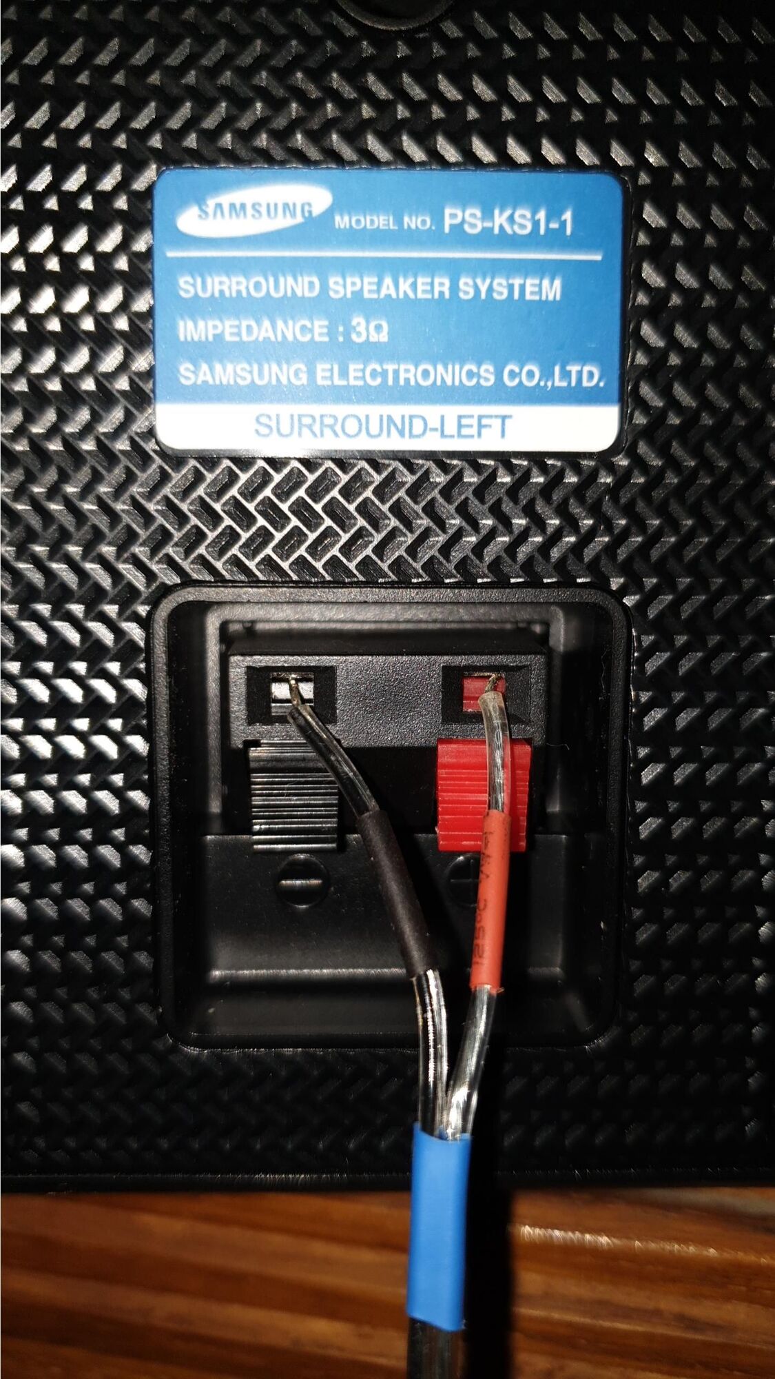

ich habe mir vor kurzem eine Soundbar und Rear Wireless Speaker von Samsung gekauft, um diese mit meinen Samsung Smart TV zu benutzen. Als die Sachen dann ankamen, habe ich alles angeschlossen und die Soundbar mit den Receiver von den Rear Speakern verbunden, die LED am Receiver leuchtet auch durchgehend blau, also kein blinken.
Soweit, so gut. Nun wollte ich den Surround Sound testen, jedoch bekomme ich es nicht hin, dass aus den Rear Speakern Sound rauskommt. Kein Plan ob da etwas inkompatibel ist aber laut Amazon und Bedienungsanleitung sollte alles miteinander funktionieren. Was ich schon versucht habe:
  • Sicherstellen, dass die Klinken an der Rückseite der Rear Speakers den Kupferdraht berühren und nicht die Ummantelung aus Plastik
  • Ca. 5x die Rear Speakers mit der Soundbar neu verbunden
    • Soundbar ausgemacht
    • Den kleinen Button hinten am Receiver der Rear Speakers für 5 Sekunden gedrück bis die blaue LED wieder zu blinken anfing
    • Auf der Fernbedienung der Soundbar für ein paar Sekunden die VOL Taste gedrückt, bis auf der Soundbar "ID Set" stand
    • Soundbar wieder angemacht und sichergestellt, dass die LED am Receiver der Rear Speakers wieder konstant blau leuchtete
  • Die Soundbar sowohl über Bluetooth als auch optisches Kabel mit dem TV verbunden
  • Um fehlerhafte Einstellungen am TV auszuschliessen habe ich auch versucht, mein Handy über BT direkt mit der Soundbar zu verbinden und auf Spotify einen 5.1 Soundtest abzuspielen
Leider hat das alles nichts gebracht und ich weiß nicht mehr weiter. Eventuell hat hier jemand noch eine Idee, was man machen kann.
Soundbar: HW-M360
Rear Speakers: SWA-8500S/EN
TV: RU7179

Dann gehe doch bitte mal folgendermaßen vor: Die Lautsprecher-Kabel steckst du ja einfach in die Boxen und klippst sie fest. Es kann sein, dass - wenn die Kabel zu weit reingeschoben werden - sie über den Kontakt hinwegrutschen. In dem Fall erfolgt dann nämlich keine Tonausgabe. Am besten spielst du mal Ton ab und steckst dabei erst die Kabel in die Lautsprecher. So kannst du Stück für Stück testen, ob die Audioausgabe erfolgt oder nicht.
Hallo AuraK,
das habe ich auch schon versucht, leider auch ohne Erfolg. Ich habe dabei drauf geachtet, dass die Kupferdrähte (nicht die Plastikummantelung) die oberen Hälften der Klinke berühren (da wo sich der "Metallkiefer" der Klinke befindet).
Alternativ habe ich auch versucht, die Kabel ganz reinzuschieben, bis die Plastikummantelung vollständig drin war. Ich habe bei einer Amazon-Bewertung gelesen, dass das Problem vom OP der Bewertung damit behoben wurde.
Die Surround Sound Einstellung an der Soundbar bringt leider keinen Unterschied, außer dass die eingebaute "Surround Sound" Funktionalität der Soundbar eingeschaltet wurde.
Vielen Dank
