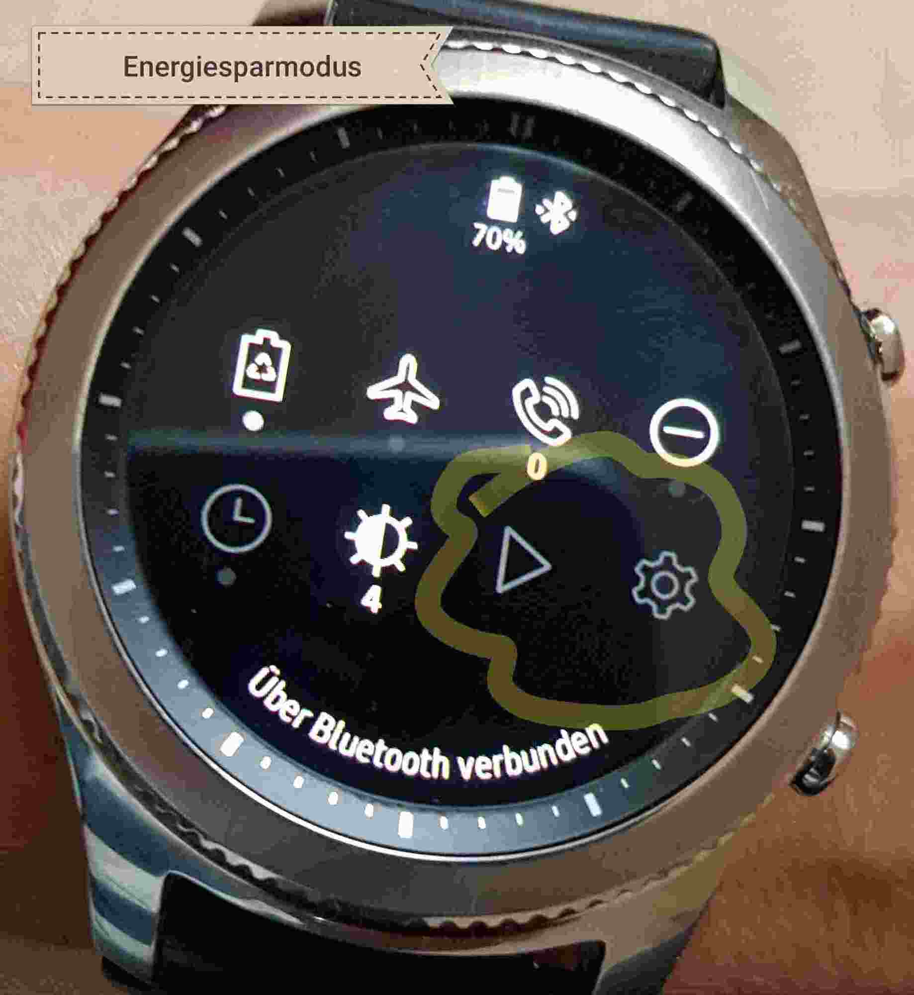

seit einigen Monaten habe ich nun zu meiner S7 Edge auch eine Gear S3. Seit einigen Tagen ist nun Tizen 3 installiert.
Das funktioniert auch ganz gut und hat auch einige Vorteile. Nun zum Thema:
Ich hatte aus Versehen bei der Meldung, ob der Energiesparmodus aktiviert werden soll, bestätigt. Früher hat das auch wunderbar geklappt aus dem Modus zurückzukommen. Seit Tizen 3, aber auch vielleicht durch einige
Apps, klappt das seit heute nicht mehr.
Die Gear schreibt anfangs, dass sie den Energiesparmodus beendet, kommt aber nicht heraus. Nach einiger Zeit steht gar nichts mehr auf dem Bildschirm. Ein etwas längerer Druck auf die Menü Taste zaubert das Menü Auschalten oder Änderung der Empfindlichkeit hervor.
Ausschalten brachte nichts: Es war wieder der Energiesparmodus aktiviert. Reset brachte nichts: Das gleiche.
Über die App auf dem S7 Edge kann man sowas wie den Akkustand abfragen und auch sehen, dass der Energiesparmodus aktiviert ist. Der Speicher kann bereinigt werden. Aber der Normale Modus lässt sich nicht aktivieren
weder von der Gear noch von der App.
Ich komme auf der Gear auch nicht auf das Einstellungsmenü, um hier im schlimmsten Fall die Gear zurückzusetzen.
Hat jemand einen Rat.
Vielen Dank im Voraus
Martin
Danke für die Mühe,
jedoch hätte dies nicht zur Lösung geführt, da im Energiesparmodus unter anderem die Option der Einstellungen ausgegraut ist.
Im Energiesparmodus gibt es kein Einstellungsmenü
Ich habe in meiner Verzweiflung dann diese Hilfe gefunden und habe den arbeitsintensiven Weg gewählt und per
Hardwaretasten die Gear zurückgesetzt. Hat auch geklappt und sie arbeitet bisher ohne Probleme.
Hier der Link, wie die Gear zurückgesetzt wird:
https://www.spickipedia.com/index.php/tipps-a-tricks/2668-samsung-galaxy-gear-werksreset-durchfuehre...
Ich habe das hin und herschalten zwischen Energiesparmodus und normalem Betrieb auch gleich probiert und es klappt auch ohne Probleme. Ich habe die App Sleep as Android in Verdacht, da sie an diesem Morgen einfach nicht mit der
Aufzeichnung aufhören wollte. Vielleicht ist da etwas schiefgegangen. Ich habe sie bisher nicht wieder installiert.
Für mich ist das Thema vorerst gelöst. Auch wenn ich den steingen Weg der Neukonfiguration ohne Backup gehen musste. Auch wenn noch eine Restunsicherheit bleibt, dass es durch die App wieder auftreten könnte.
Vielen Dank in die Runde
Martin
Martin7 schrieb:Ich komme auf der Gear auch nicht auf das Einstellungsmenü, um hier im schlimmsten Fall die Gear zurückzusetzen.
Streich auf der Gear S3 mit dem Finger von oben nach unten über das Display. Dadurch wird die Statusleiste geöffnet.
Dort tippst du auf das Zahnrad (Einstellungen). Durch tippen auf das Zahnrad kommst du in das Menü und dort weiter zu Akkuverwaltung/Energiesparmodus, oder Allgemeine Verwaltung/Gear-Reset.
Oder du drückst kurz die untere Taste. dadurch öffnest du den App Drawer. Durch drehen der Lünette kannst du scrollen und z.B. zum Zahnrad (Einstellungen) gelangen.
