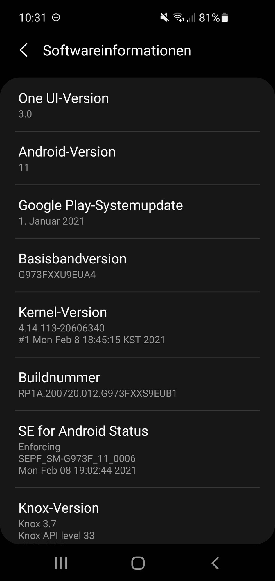

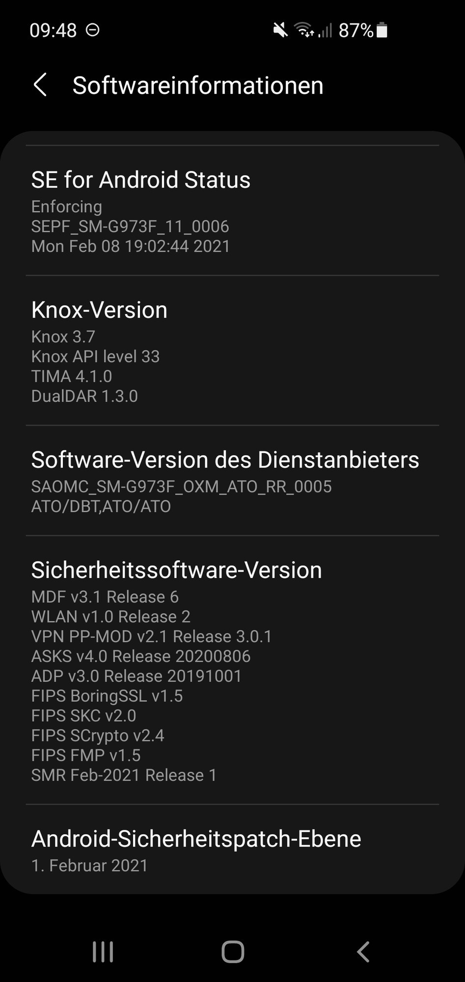

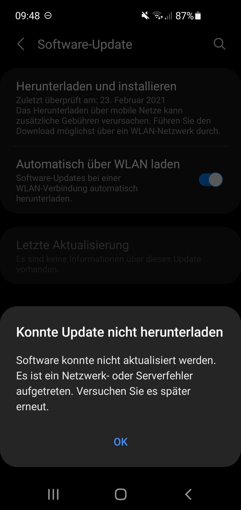

Also ich hab das jetzt gemacht aber ändert nichts.. Laut smart Switch hab ich jetzt Android 11 drauf. Hier nochmal Screenshots
Hast du jetzt Buildnumber G973FOXM9EUA4? Den Teil hast du leider abgeschnitten
Ist trotzdem nervig, dass es übers Handy keine Updates mehr gibt. Ich wende mich mal an den Vertragshändler wo ich das Handy her habe. Aber danke vielmals für die Unterstützung!
Klar, gerne. Wenn du in Zukunft die Updates zuverlässig über Smartswitch bekommst, würde ich es mir überlegen, ob du dir den Stress antust mit Zurücksetzen, Schriftverkehr und Ärger mit dem Händler etc. Am 15. jeden Monats einmal eingestöpselt und gut ist...
Das was dir da angezeigt wird hatten andere auch. Das hat mit dem Server von Samsung zu tun also mach dir da mal keinen Kopf. Wenn wirklich keine OTA Updates kommen, dann hast du immer noch die Möglichkeit ein Werksreset zu machen aber nur mit Sim Karte. Es sollte dann auf DBT/DBT/ATO/ATO springen.
