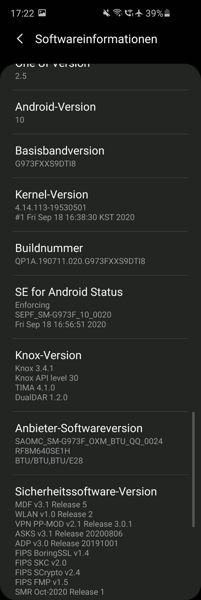

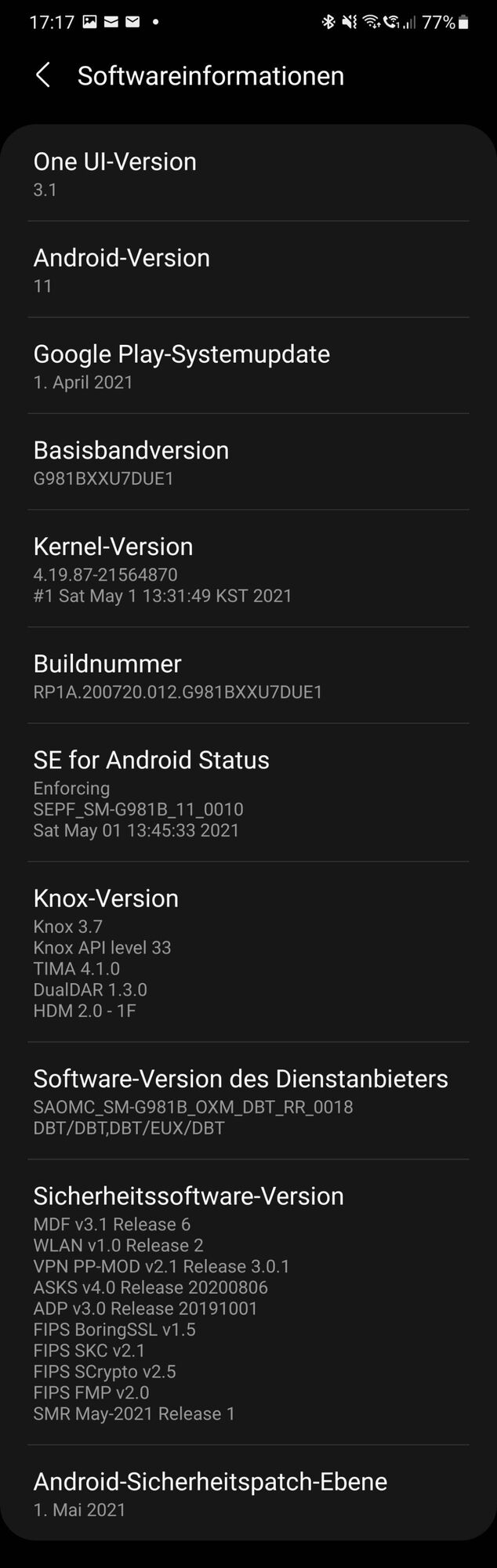

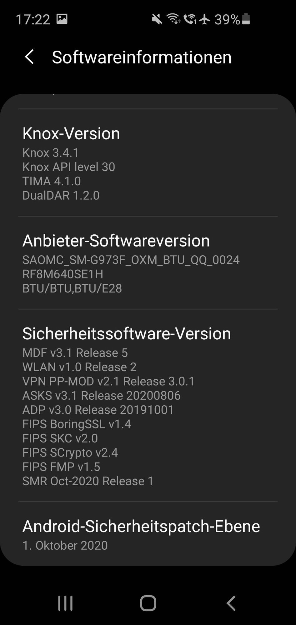

Poste doch bitte einmal einen Screenshot der Seite Telefoninfo, Software Informationen. Vielleicht kann ein Wissender dort einen Grund erkennen. Analog zu meinem Screenshot.
Die runterscroll Funktion beim Screenshot möchte wohl nicht richtig heute, daher zwei Screenshots.

Wenn in den Einstellungen > Telefoninfo > Softwareinformationen > Software-Version des Diensteanbieters die 3 Buchstaben DTM am Schluss stehen, hast Du SW-Version der Telekom. Frage deshalb mal die Telekom, ob diese helfen kann -> | Telekom Hilfe z.B. per Hotline oder Chat.

Was bitte ist denn in der Anbieter Software E28?
Sowas sehe ich zum ersten mal.
BTU ist für England.

BTU ist für England. Und E28 keine Ahnung, wie ich oben schon schrieb sehe ich das zum ersten mal.

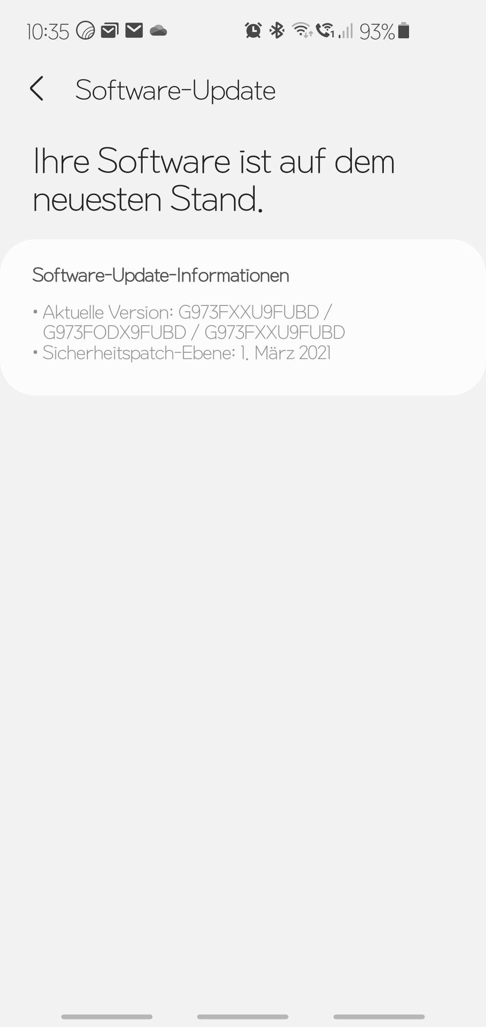

Es gibt kein Update für diese Softwareversion.

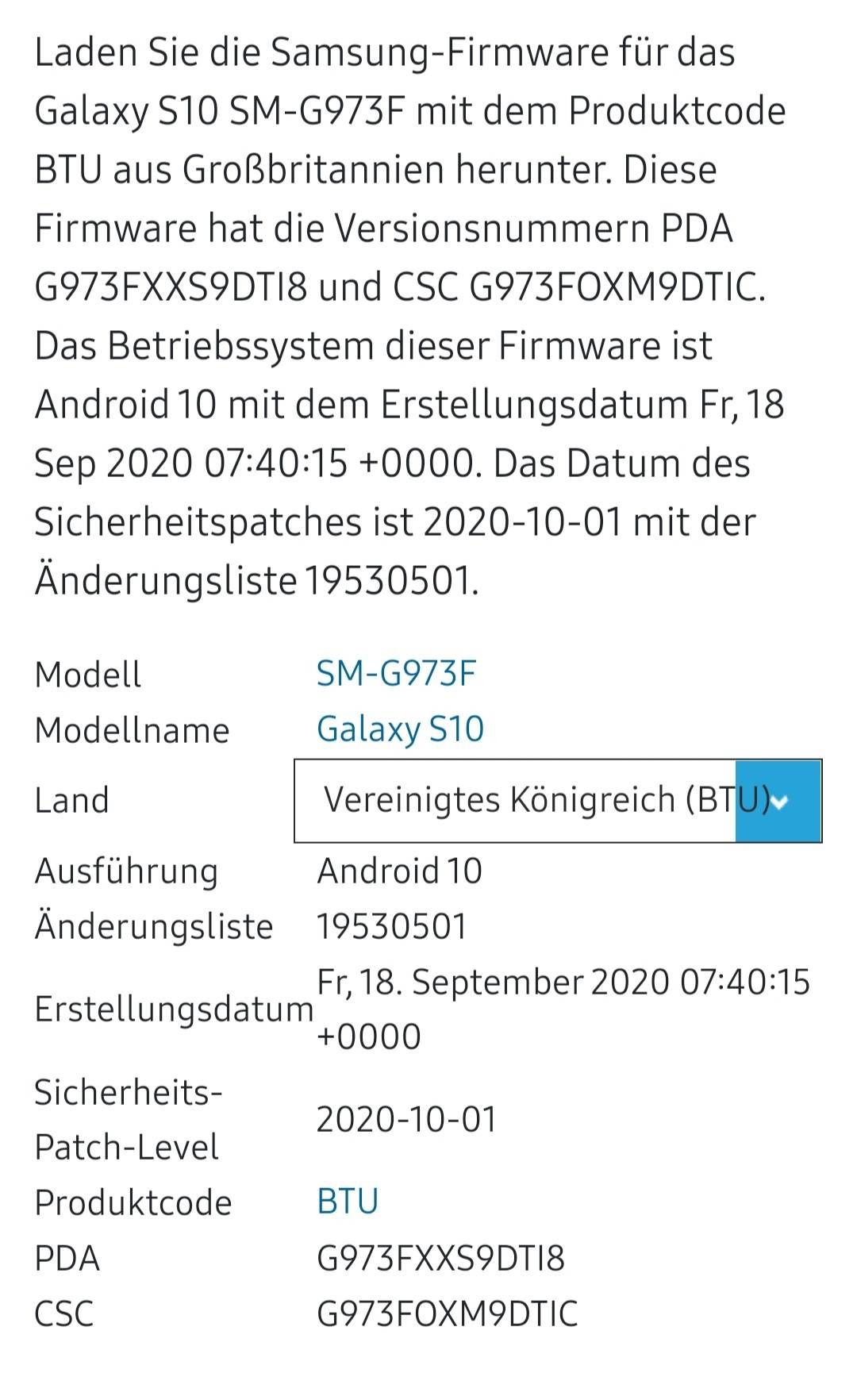

Es ist UK Software. Fragt sich, warum die auf einem Telekom Vertragshandy ist.
Kannst du nur einschicken und deutsche Software einspielen lassen.
Ich weiß als man damals beim S10 das Branding entfernen wollte wurde BTU draus. Nur das E28 kapier ich nicht.
Nein, das funktioniert wohl nur mit OXM Geräten die nicht für ein spezielles Land gefertigt wurden.
Nein, der CSC Code des Gerätes muss ein Anderer werden und den änderst du nicht durch die Sim Karte.

Wie ich jetzt anhand von alten Screenshots feststellen konnte, hatte ich vor der Reparatur bei Samsung die DBT/DBT/DBT/E28 Firmware drauf und damit auch keine Probleme.
Seit der Reparatur habe ich nun die BTU/BTU/BTU/E28 Firmware drauf und erhalte deshalb keine OTA Updates und auch Apps wie Samsung Pay funktionieren nicht mehr.
