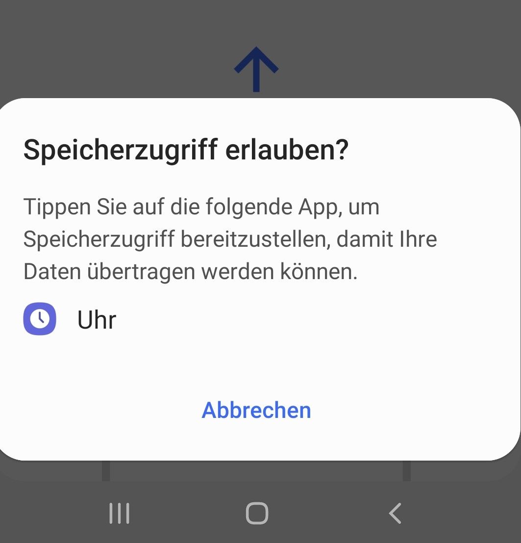

Könnte es daran liegen, dass der Smart Swich-App auf dem Smartphone nicht der Speicherzugriff erlaubt wurde?

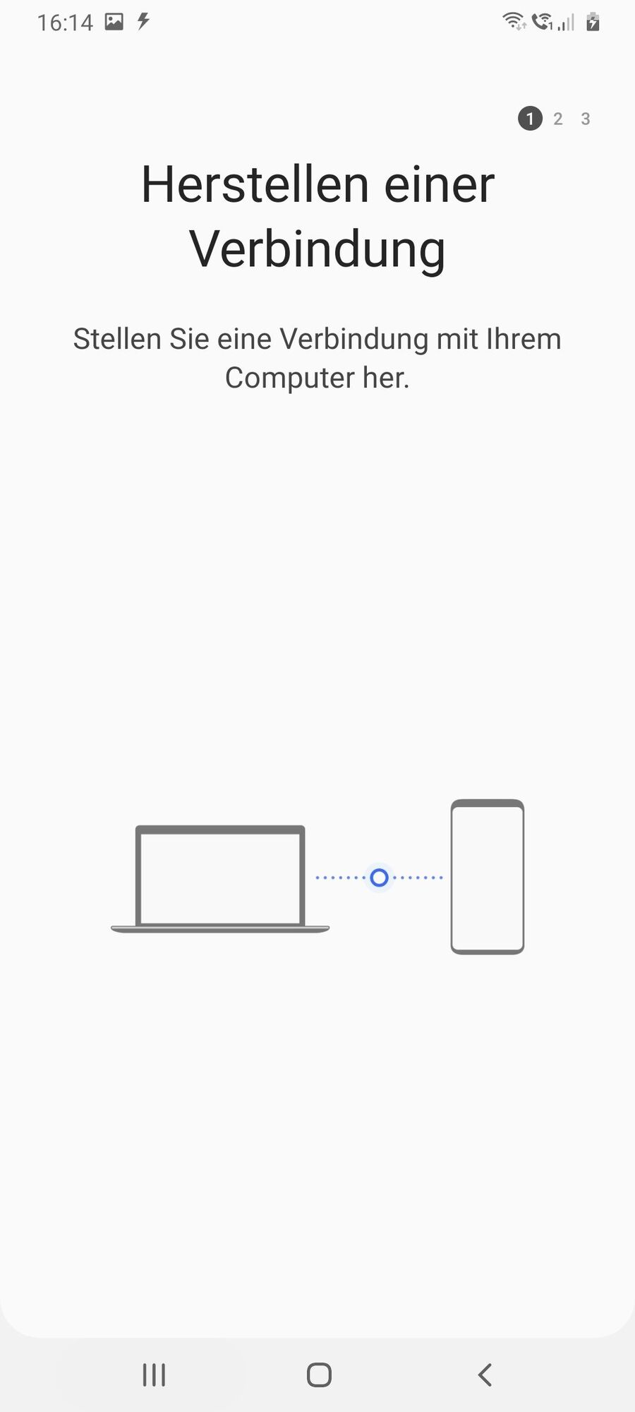

Wie es vorgestern bei mir lief, im Spoiler aus der Erinnerung heraus (habe mir lediglich einige Screenshots und Bildschirmausschnitte gemacht) beschrieben:
Spoiler (Zum Lesen markieren) Ich hatte Smart Switch noch nicht auf meinem Smartphone Galaxy A70, zumindest nicht als Anwendungsschaltfläche auf dem (2.) Anwendungsbildschirm.
* Zunächst habe ich Smart Switch auf den PC runtergeladen und installiert, dabei jedoch noch nicht den PC mit meinem Galaxy A70 verbunden.
* Erst nachdem Smart Switch auf dem PC dazu aufgefordert hat, eine Verbindung mit dem Smartphone herzustellen, habe ich das Verbindungskabel gesteckt.
* Dann wurden irgendwelche Installationsdaten zum Smartphone übertragen.
* Smart Switch auf Smartphone forderte dann auf, den Speicherzugriff zu erlauben, zeigte die Uhren-App an.
Hier kam ich etwas ins Schleudern. Irgendwie ging es doch weiter, nachdem ich die Uhren-App angetippt habe. Auch das Smartphone forderte zwischendurch zur Herstellung einer Verbindung auf.
* Auf dem PC wurde gefragt, ob auch die Daten der SD-Karte gesichert werden sollen.
* Danach wurden dann die Daten vom Smartphone zum PC übertragen: "Ihre Daten werden kopiert".
* Meldung auf PC, dass die Sicherung abgeschlossen ist, mit einer Übersicht, welche Kategorien gesichert wurden.
Ich hatte Smart Switch noch nicht auf meinem Smartphone Galaxy A70, zumindest nicht als Anwendungsschaltfläche auf dem (2.) Anwendungsbildschirm. * Zunächst habe ich Smart Switch auf den PC runtergeladen und installiert, dabei jedoch noch nicht den PC mit meinem Galaxy A70 verbunden. * Erst nachdem Smart Switch auf dem PC dazu aufgefordert hat, eine Verbindung mit dem Smartphone herzustellen, habe ich das Verbindungskabel gesteckt. * Dann wurden irgendwelche Installationsdaten zum Smartphone übertragen. * Smart Switch auf Smartphone forderte dann auf, den Speicherzugriff zu erlauben, zeigte die Uhren-App an. Hier kam ich etwas ins Schleudern. Irgendwie ging es doch weiter, nachdem ich die Uhren-App angetippt habe. Auch das Smartphone forderte zwischendurch zur Herstellung einer Verbindung auf. * Auf dem PC wurde gefragt, ob auch die Daten der SD-Karte gesichert werden sollen. * Danach wurden dann die Daten vom Smartphone zum PC übertragen: "Ihre Daten werden kopiert". * Meldung auf PC, dass die Sicherung abgeschlossen ist, mit einer Übersicht, welche Kategorien gesichert wurden. Wenn es weiterhin nicht klappt und sonst hier keine hilfreiche Tipps kommen (warte also noch etwas ab), nehme die Unterstützung des Remoteservice in Anspruch -> Fernwartungs-Service | Samsung Österreich
