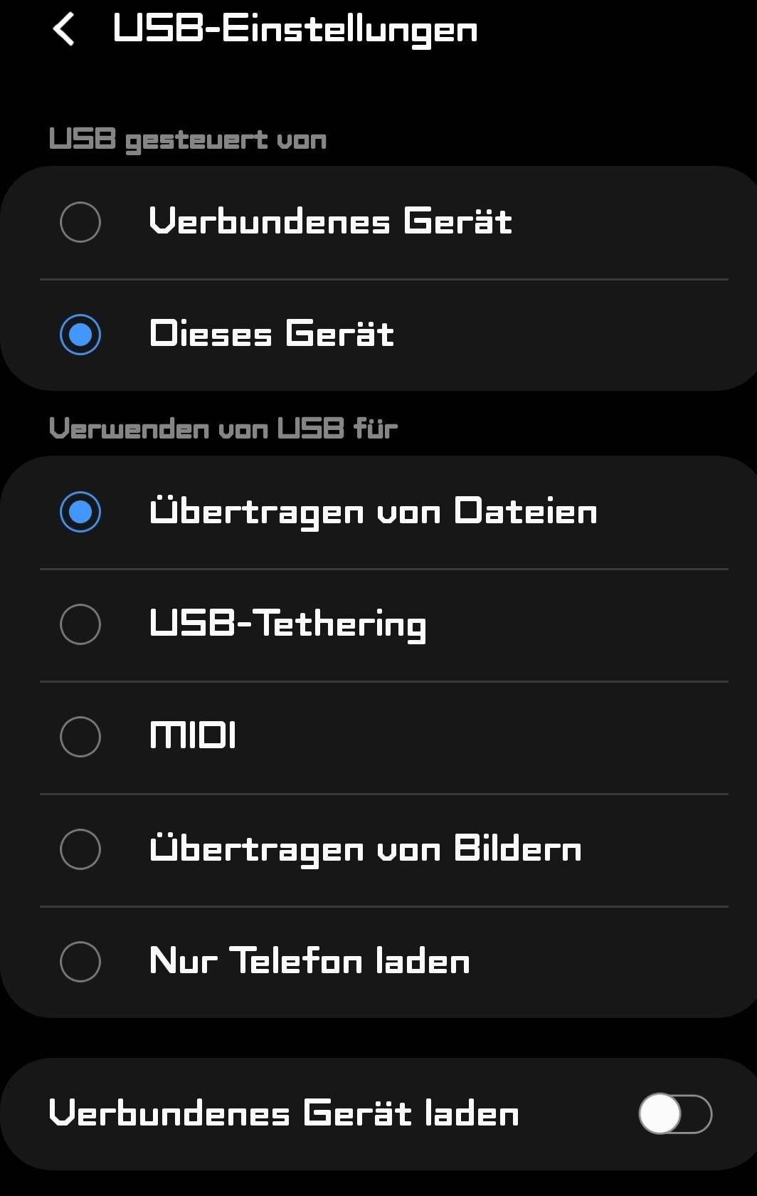

Hast du oben mal die Statusleiste runter gezogen und steht da Übertragen von Dateien?
Siehe Screenshot
