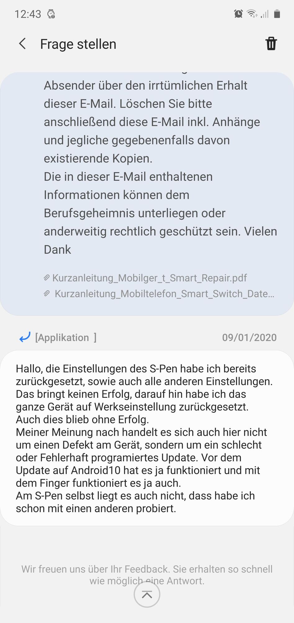

Seit Android 10 Update funktioniert die Eingabe mit dem S-Pen im unteren rechten Bereich nicht ...
L: @ErdbeerSchrippe
Ich habe bereits auf die Antwort vom Support geantwortet, wo ich auch etwas deutlicher geworden bin. Ich habe aber leider nicht darauf geachtet ob man die erste Antwort bewerten kann.
Jetzt geht es auf jeden Fall nicht mehr.

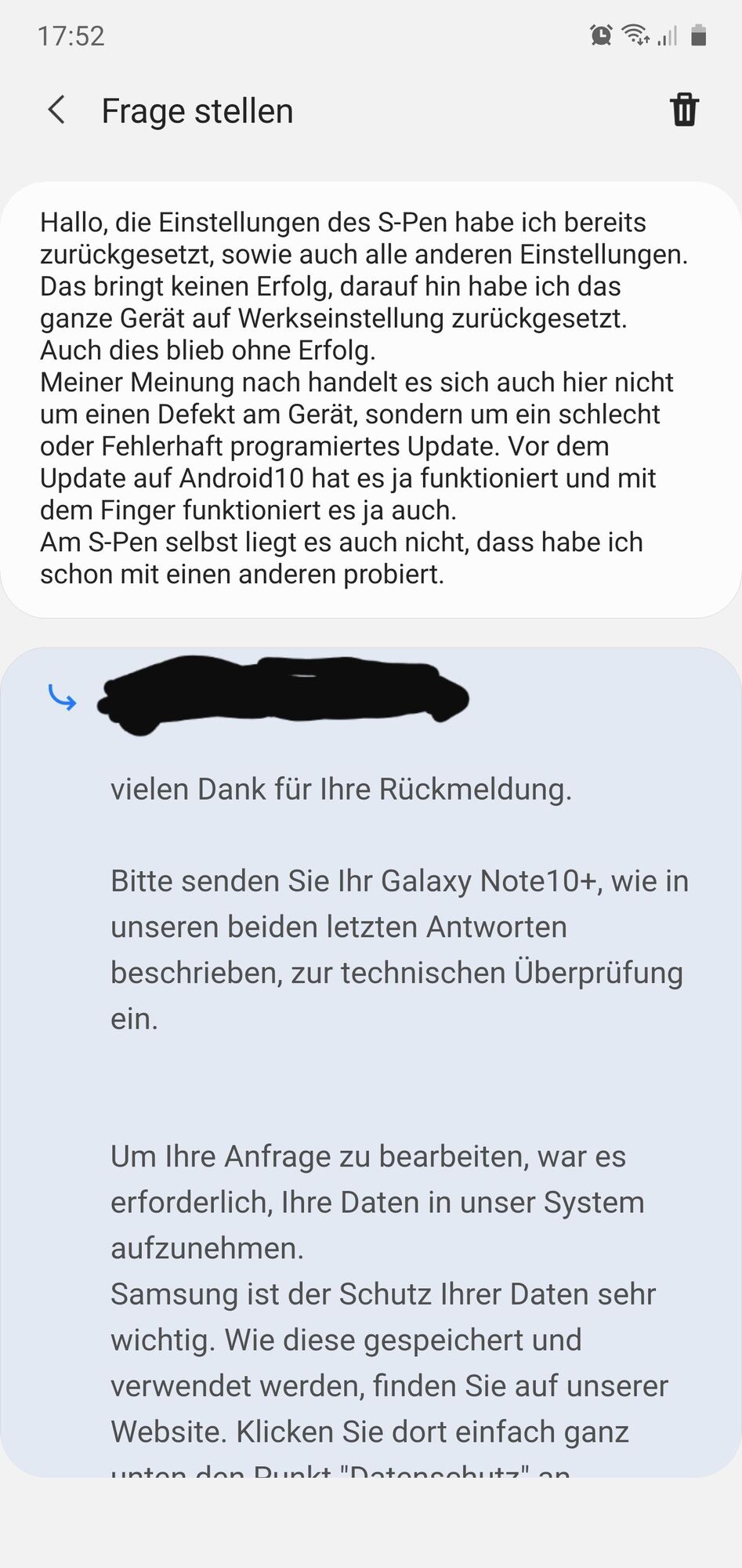

So habe jetzt mal wieder Antwort vom Support bekommen.
Jetzt soll ich das Gerät zur technischen Überprüfung einschicken.

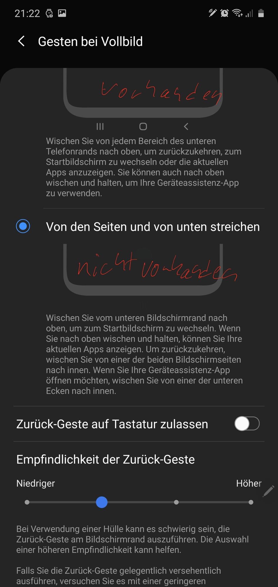

So ich habe mich in den letzen Stunden intensiv, mit dem Problem beschäftigt.
Dabei ist mir etwas sehr interesantes aufgefallen.
Ich habe bei meinem Gerät ja die Gestensteuerung aktiviert und zwar die wo man von unten links mitte und rechts nach oben streichen muss. Wenn ich allerdings die zweite Variante aktiviere, ist das Problem plötzlich nicht mehr vorhanden und ich kann wie vorher mit dem S-Pen arbeiten.
Grüße L: @Alex-w-Tech
L: @Alex-w-Tech ,
Genau dort wäre der Bug.
Also Fehlerbericht Members.
