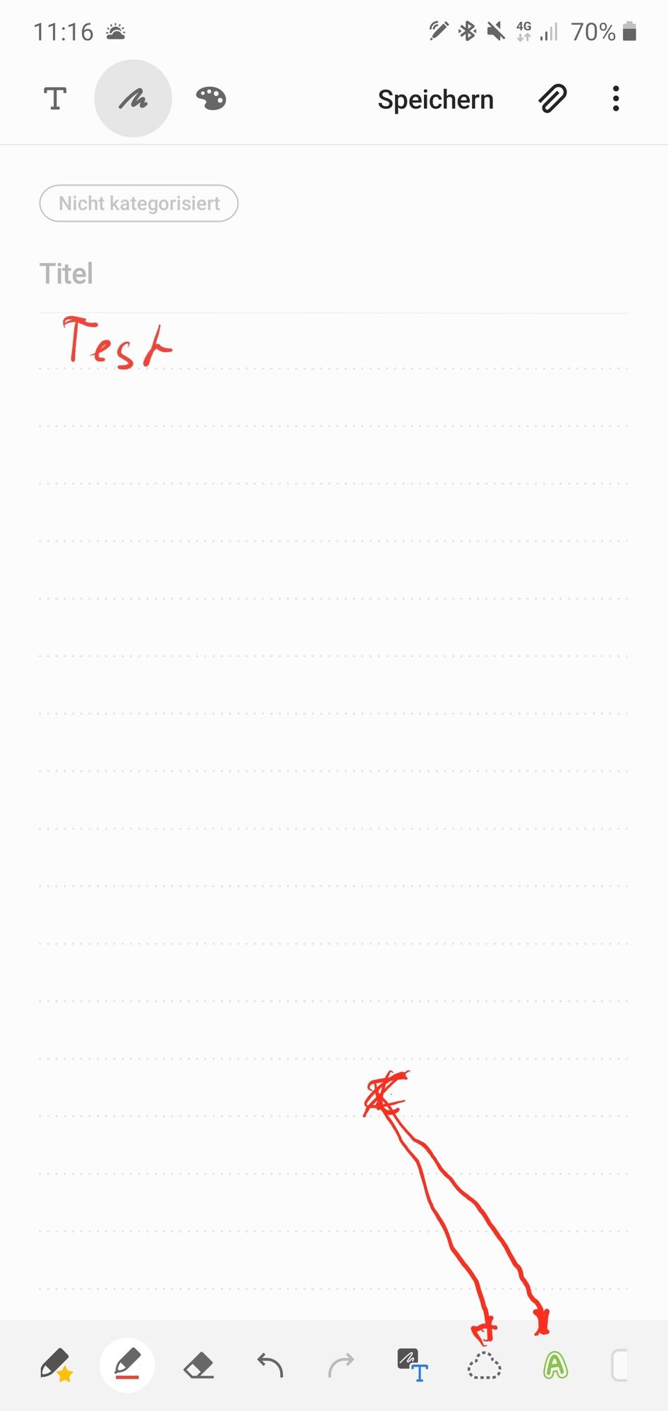

Hallo, jetzt habe ich ein Problem seit dem Android 10 Update.
Mir ist leider aufgefallen, wenn man eine App öffnet und mit dem S-Pen arbeitet das eine Auswahl mit dem Pen im unteren rechten Bereich nicht möglich ist. Wenn ich den Finger das Ganze auswähle funktioniert dies ohne Probleme.
Es ist vollkommen egal welche App ich auswähle, es ist bei jeder das selbe.
Hat jemand von euch ähnliche Probleme?

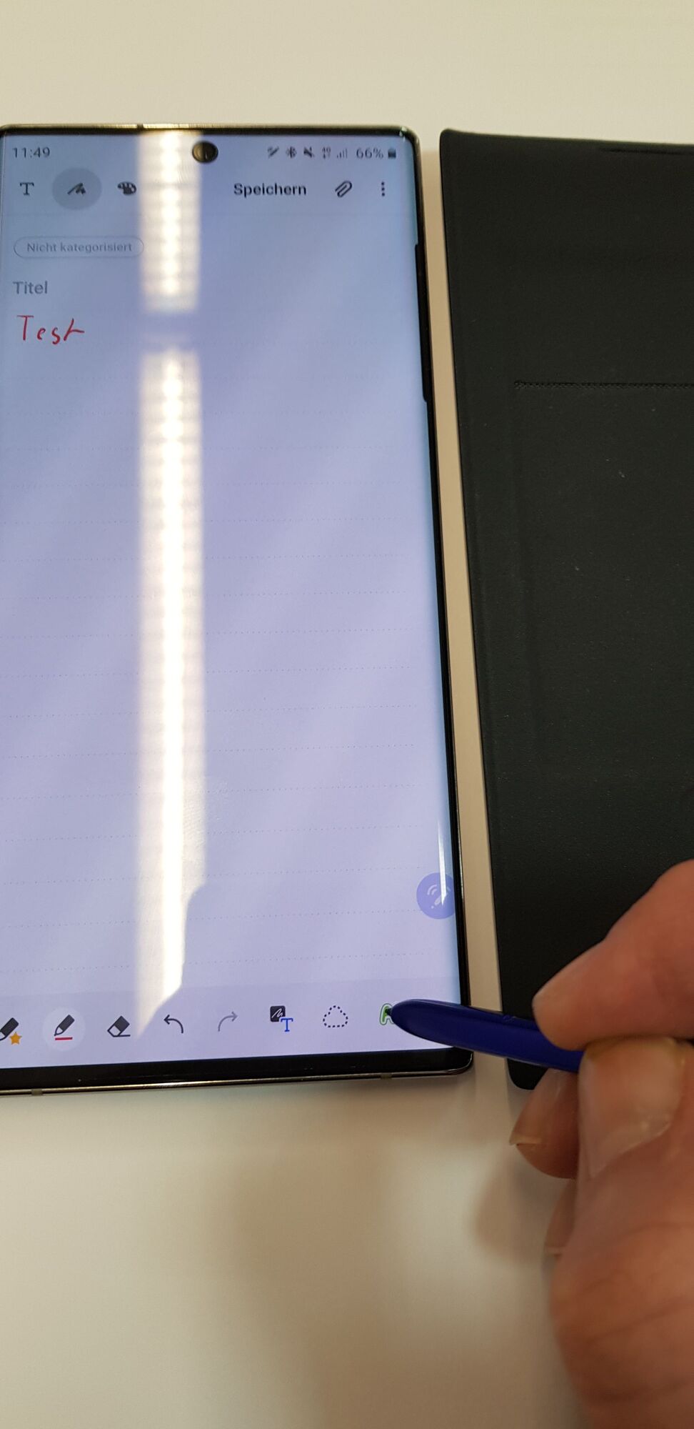

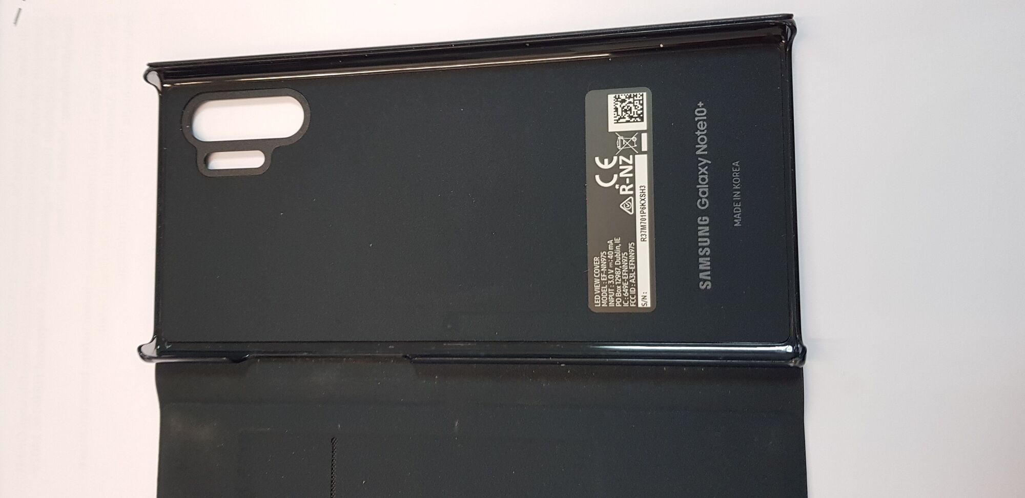

Hast du Hülle mit Magnet?
Mach mal Hülle ab.

Aber das Problem hatten wir hier schon mal gehabt,, da lag es an der Hülle.

L: @ErdbeerSchrippe Zurückgesetzt habe ich es schon. Als Hülle hab ich das Original LED View Cover.
Habe das Note jetzt trotzdem einmal rausgenommen, dass Problem bleibt aber.

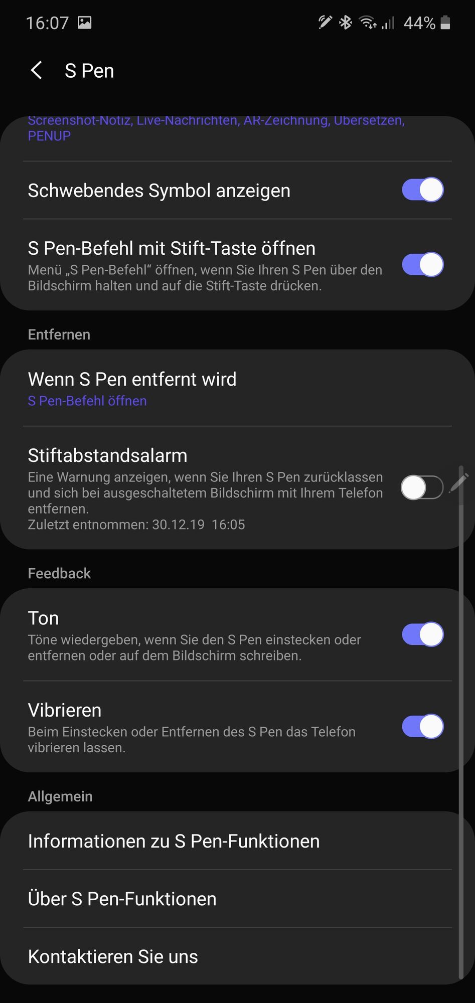

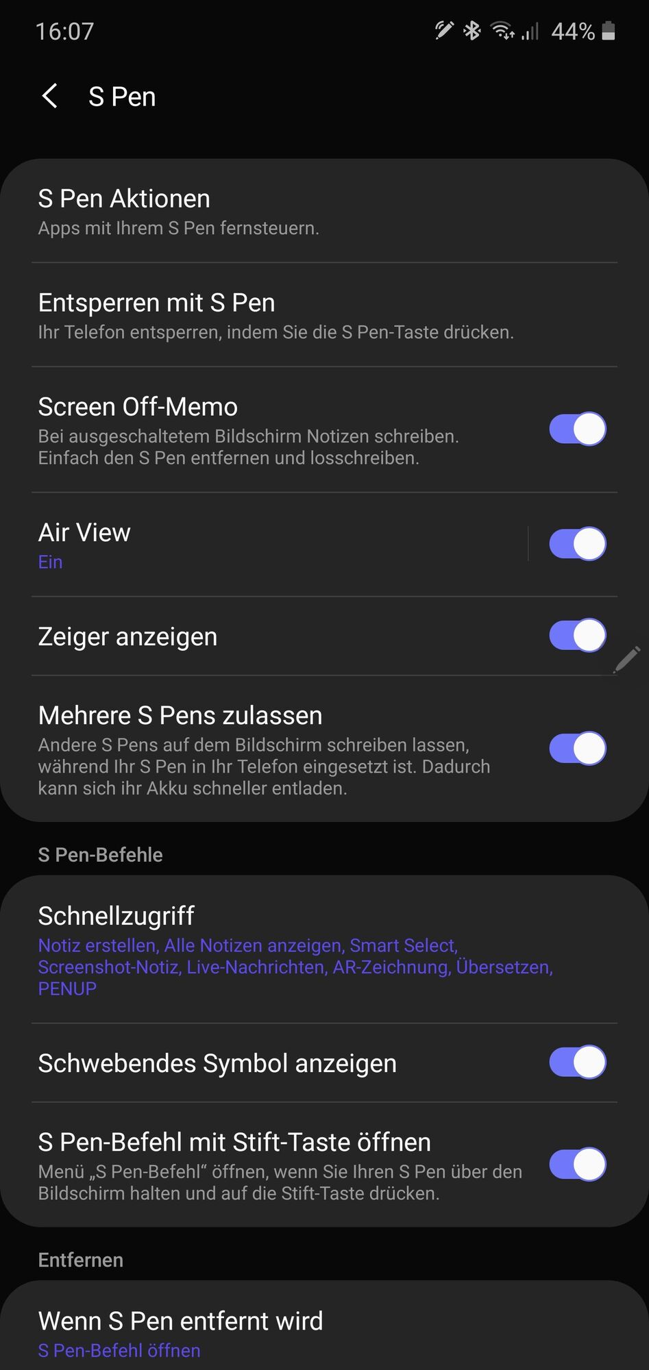

Einstellung/ Erweitere Funktionen
Jetzt S Pen klicken.
Gehe nach unten und schau nach Über S Pen.
Jetzt schau das Bild hier an und gehe auf S Pen Befehl.
Gehe auf Speicher und lösche dort komplett die Daten.
Wieder zurück und der S Pen, wenn du mal an und aus schaltest, startet erneut.
Was passiert dann?

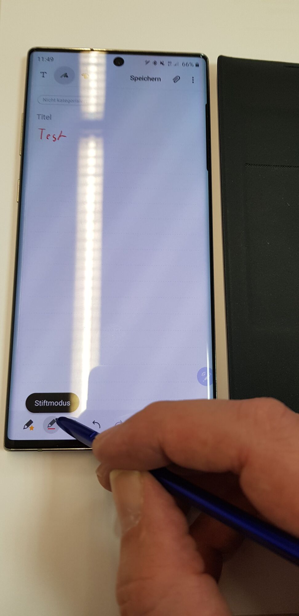

L: @ErdbeerSchrippe Den Punkt zeigt er, nur wenn ich dann auf das Display tippe passiert nichts.
Ist aber nur bei den rechten beiden Symbolen ab der Texterkennung funktioniert es normal.
Ist aber nicht nur in der Notes App sondern in allen anderen Apps auch, wenn unten rechts Symbole sind zum antippen.
