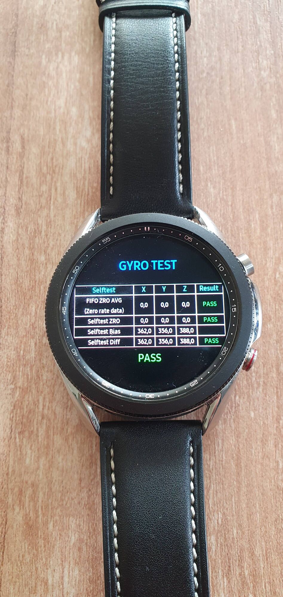

Du kannst mal den Gyro Sensor zurücksetzen, die Watch darf dabei allerdings nicht bewegt werden. Telefon App auf der Watch, *#0*#, dann unter Sensors bei Gyro auf Self drüber.
So sieht das aus.
Schau jetzt einmal ob der jetzt sensibler arbeitet, der Sensor wird bei dieser Aktion zurückgesetzt.
Ich habe das jetzt Mal über die letzten Tage beobachtet. Auch durch die Kalibrierung hat sich nichts geändert. Naja dann wird's wohl so sein... Nicht perfekt, aber ansonsten ist die Uhr ja top.
