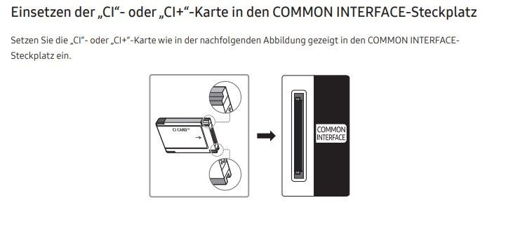

Hallo Betsi,
schau mal hier, so soll das Modul eingesetzt werden:
Die Richtung, in der die CI+-Karte eingesetzt werden muss, ist auf der Karte markiert.

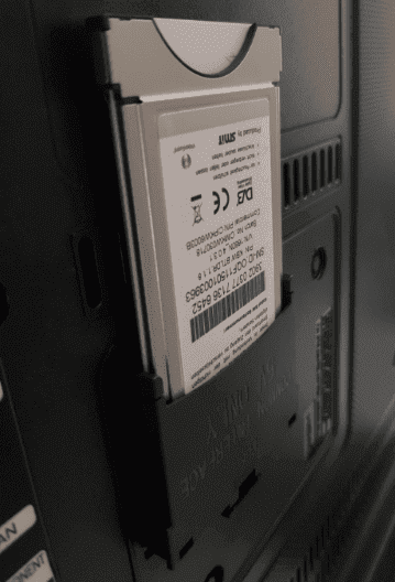

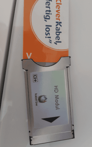

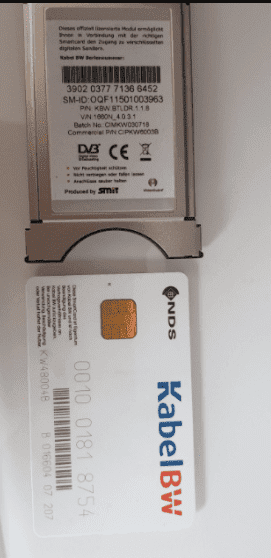

Vielen Dank für den Tip allerdings sieht mein Modul anders aus:
Ist das richtig?
Gruß
Hallo Betsi,
ich muss gestehen, dass es trotz der Bilder schwierig zu erkennen ist. Ich habe mich wegen der Fehlermeldung bei den TV-Experten vom Support erkundigt und sie haben mir für dich sehr genaue Anleitungen geschickt, was du alles probieren kannst.

Stimmt bei den Signalwerten alles, ist im nächsten Schritt zu testen, ob bei der Hardware alles ok ist. Ich liste dir einmal die möglichen Probleme mit der dazugehörigen Lösung auf:
  • CI-Adapter steckt nicht richtig im TV: vorsichtig abziehen und wieder dranklippen.
  • CI+ Modul steckt nicht ganz drin: Modul herausziehen und mit ein wenig Druck in den Adapter stecken
  • CI+ Modul ist verkehrt herum: Modul umdrehen, so dass das KabelBW Logo nach "hinten" zeigt. Pass bitte auf, das Modul vorsichtig umzudrehen, damit der Adapter keinen Schaden nimmt.
  • CI+ Modul / CI+ Smartcard ist nicht kompatibel, da die Firmware am TV veraltet ist: Firmware updaten und Werksreset ausführen. Dabei bitte auf keinen Fall die Senderliste abspeichern, falls diese fehlerhaft ist.
  • CI+ Modul defekt: Kreuztest in einem anderen TV – funktioniert es dort, melde dich bitte bei unserer Hotline und wenn es dort auch nicht funktioniert und das Modul oder die Smartcard defekt scheint, lasse es bitte tauschen.
