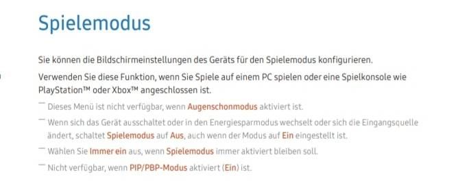

Laut Bedienungsanleitung geht das so:
Unter demselben Menü sollte der Augenschonmodus aufgelistet sein. Schalte den mal aus, dann sollte der gelbstich weg sein.

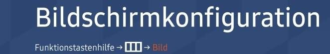

In dem Video würde man sehen das ich nicht auf die Einstellung zugreifen kann *1f62a.png*
Jetzt habe ich vielleicht etwas herausgefunden
wenn ich denn hdr modus deaktiviere kann ich auf einmal die Module durchschalten also auch denn gaming modus
