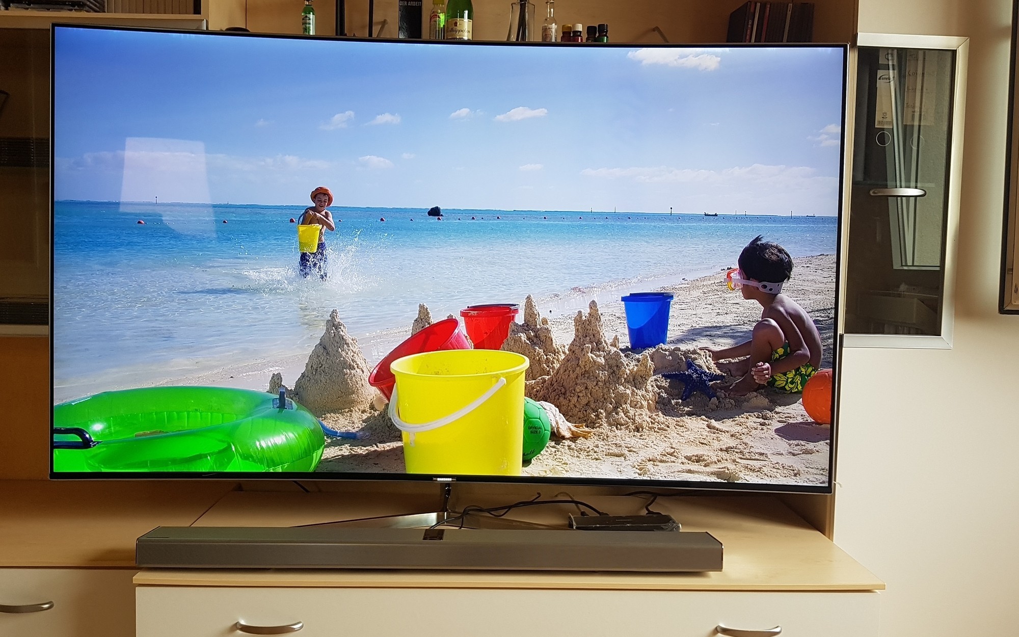

Update: heute bin ich Zuhause angekommen um mal zu schauen. Der Fleck ist weg is weg alles super aber das Problem mit der Helligkeit besteht weiterhin. Das Bild wird nach einiger Zeit zu hell und es entstehen leicht sichtbar senkrecht helle streifen im Bild. Bei der Eigendiagnoses sieht man eindeutig im Bildtest mit dem schönen Strand und die 2 Jungs einen Unterschied zwischen vorher und nacher. Voher waren es noch schön kontrastreich, einige Zeit später sind die ganzen Details verschwunden weil es zu hell ist
Wie mann sieht in helle streifen senkrecht

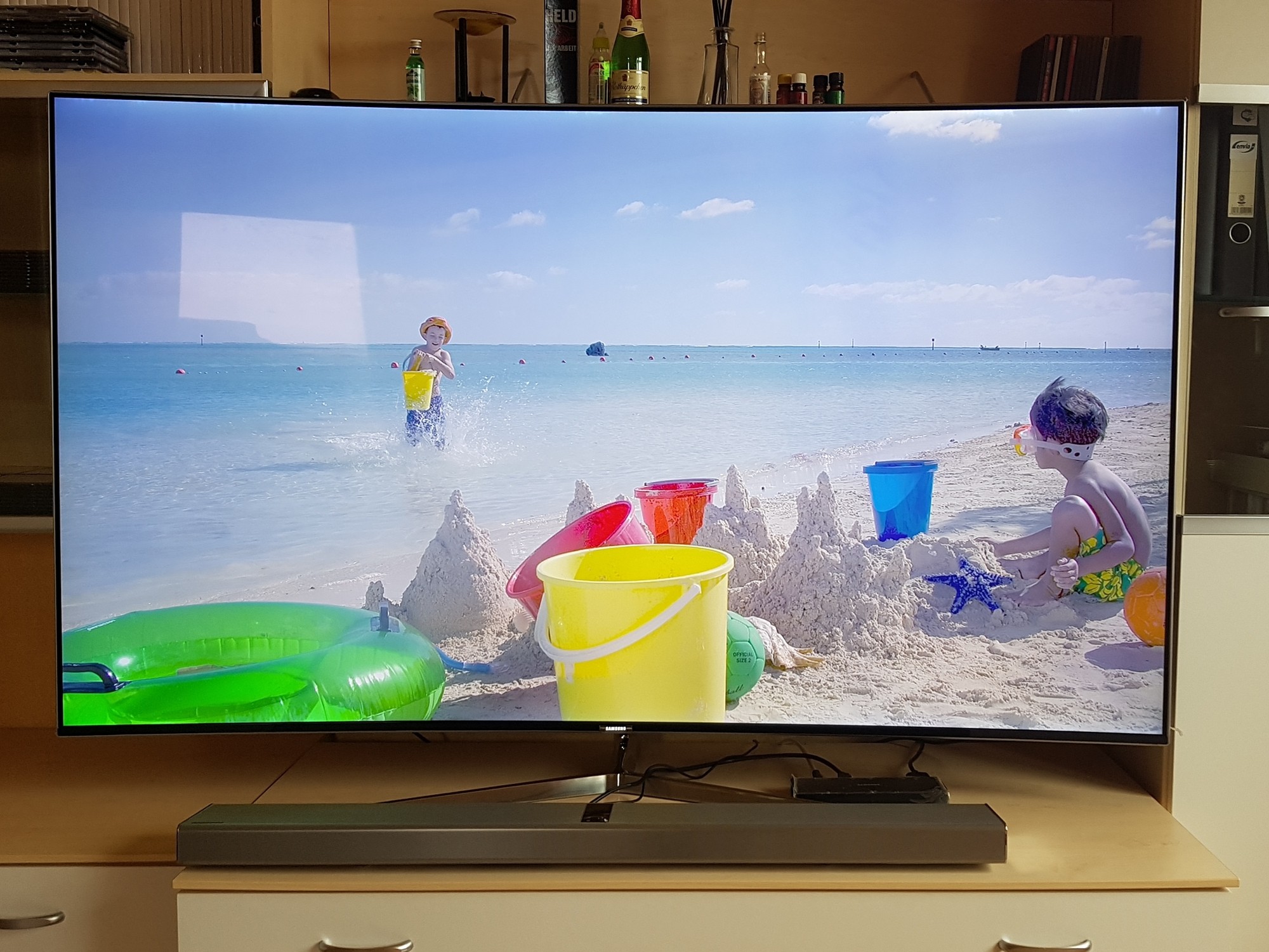

jetzt das gleiche Bild nach ca. 10 - 15min betriebszeit
Bild ist eindeutig heller geworden

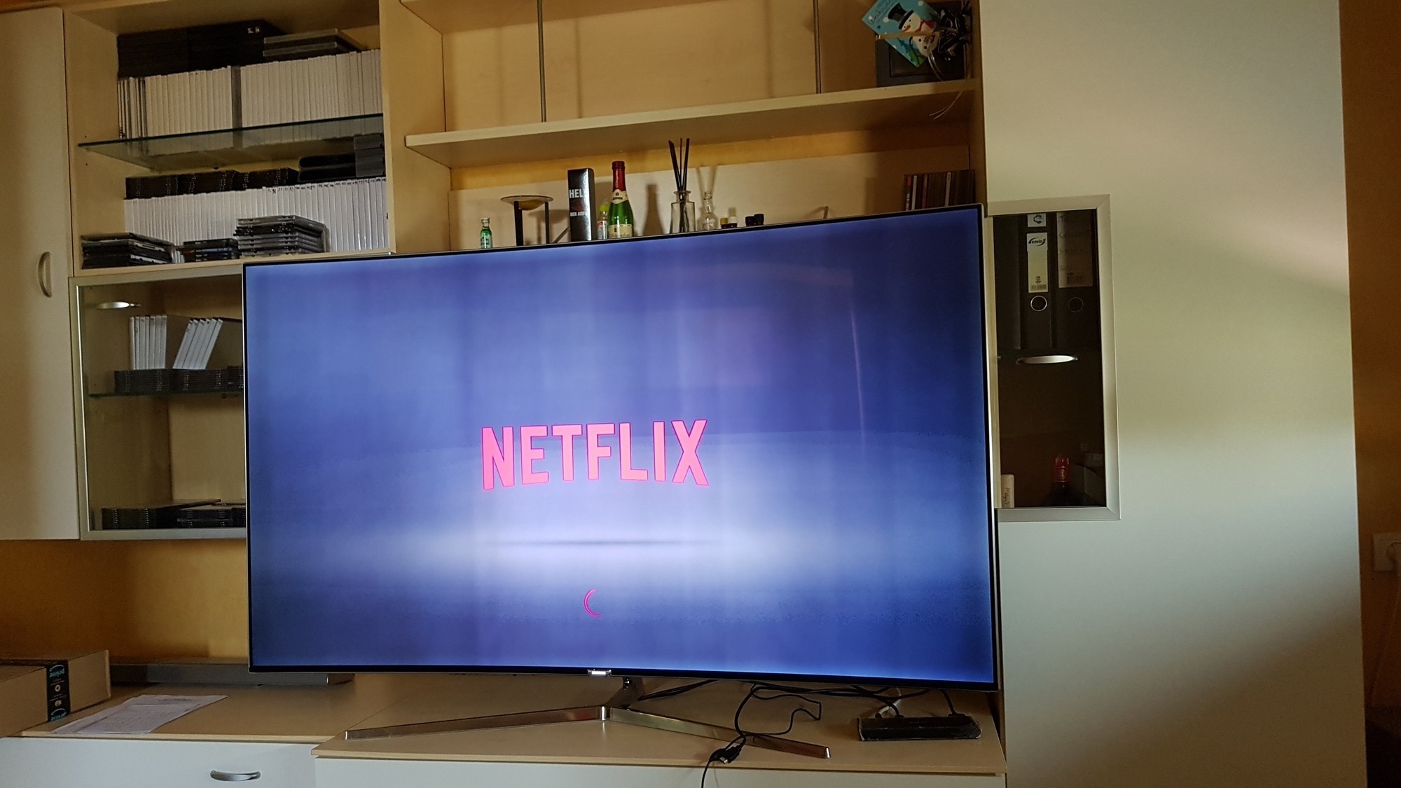

Was die Farbveränderung während des Betriebs angeht: Das Einzige, was ich mir da noch vorstellen könnte, ist, dass du möglicherweise unter "Einstellungen > System > Öko-Lösung" eine der Funktionen aktiviert hast. Vielleicht den "Öko-Sensor"?
In jedem Falle befürchte ich allerdings, dass du um ein erneutes Telefonat mit unserem Support nicht herumkommst. Allein schon, um die hellen Flecken zu thematisieren, die auf deinem Foto bei der Netflix-Wiedergabe deutlich zu sehen sind.
