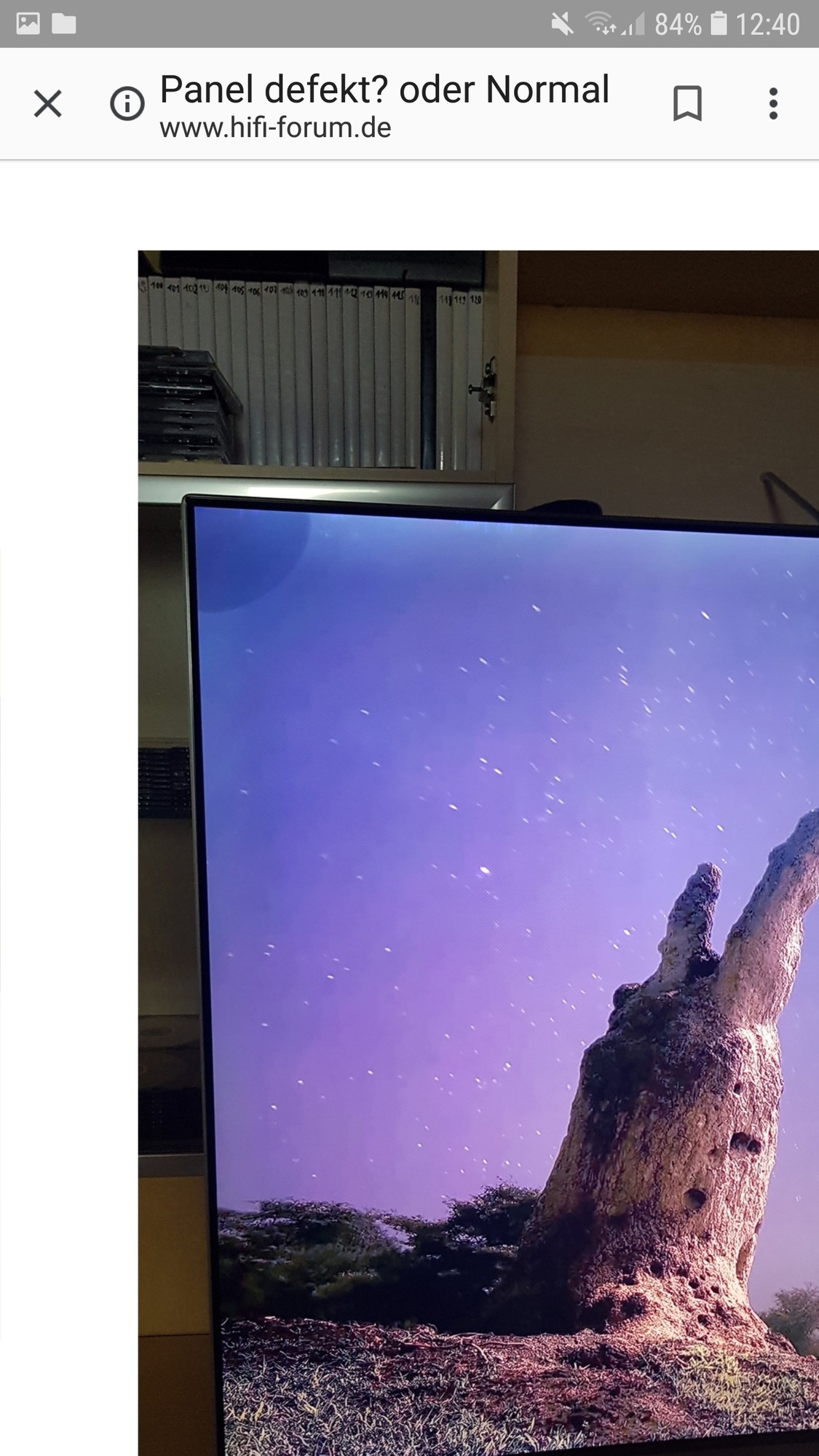

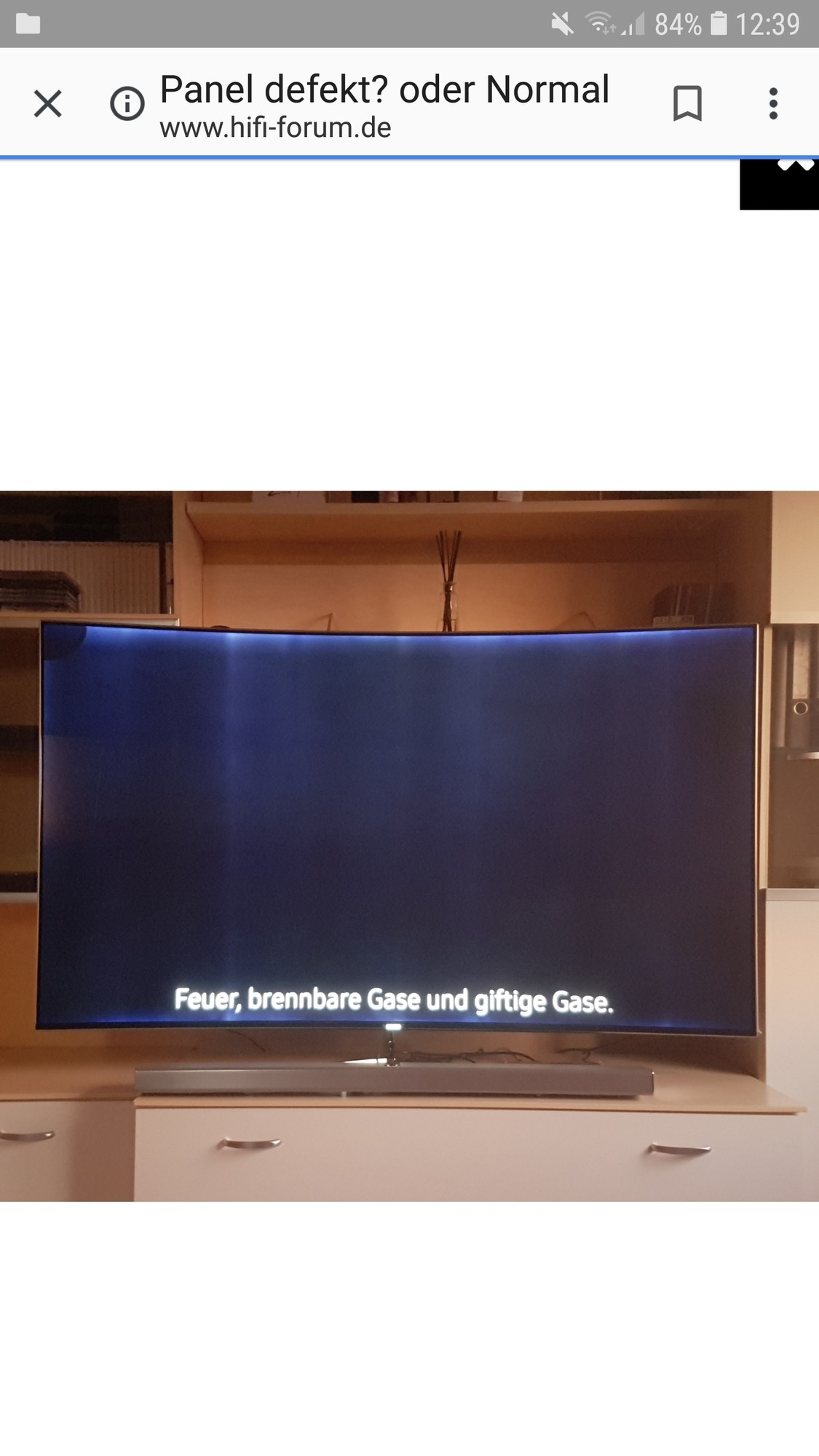

Ich habe folgendes Problem. Bei meinem SUHD Tv wird nach einer gewissen Betriebszeit das Bild heller und die Farben wirken wie ausgebrannt. Dann habe ich oben links in der Ecke noch dunklen Fleck oder halbkreis im Bild.

Unternommen habe ich bisher noch nix. Ich wüsste auch nicht was. Ich hatte ein paar Bilder vom Bildfehler gemacht.

Was passiert nach dem Power Reset? Ich kann ich ja mal ein Bild hochladen da könnt ihr es selber sehen. Der Fernseher ist noch keine 2 Jahre alt. Hab ihn als Aussteller bei Medimax gekauft. Läuft noch als Finanzierung bis ende 2018

Oben links im der Ecke... sehr seltsam
Senkrechte helle streifen im Bild sowie oben und unten am Bildschirmrand ungleichmäßige lichtverteilung

aktuelle Info... grad eben mit Samsung telefoniert. Techniker meldet sich bei mir die nächsten Tage und schaut sich das Gerät an und repariert es vorort

Update: der Reparaturservice hat sich gestern gegen 17:00 Telefonisch bei mir gemeldet. Der Techniker kommt heute zwischen 10:00 und 12:00 mit einem neuen Panel *1f642.png* Schade, ich kann bei der Reparatur nicht dabei sein *1f61e.png*
