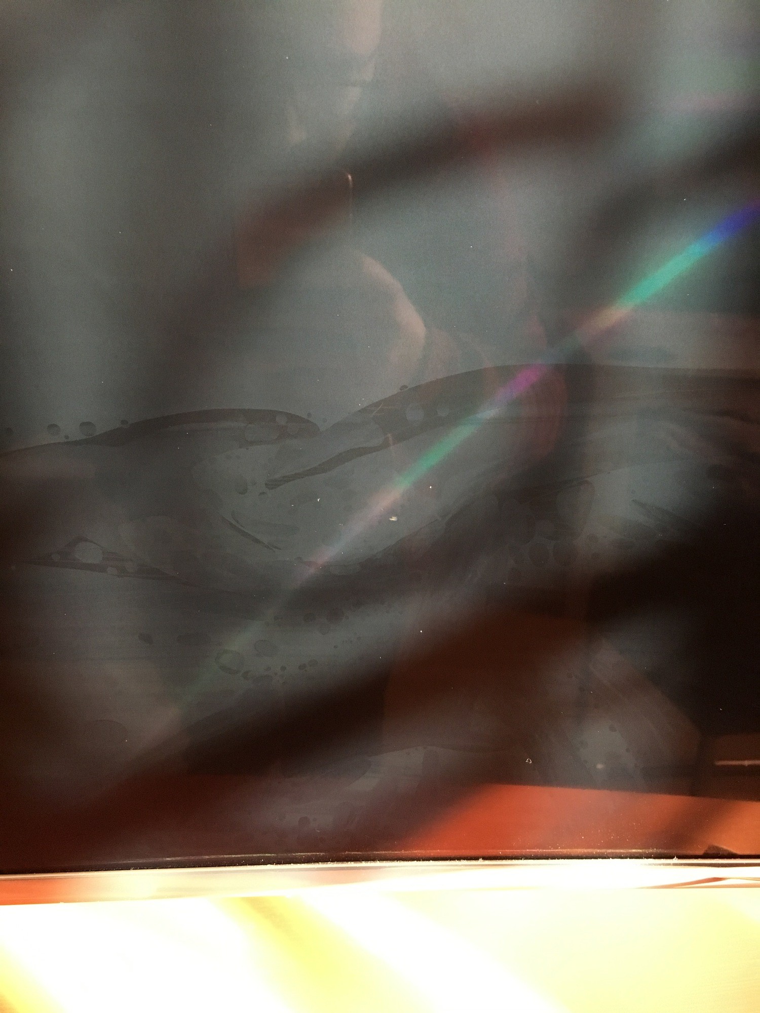

Hallo alle zusammen!
Ich habe heute komische Flecken auf meinem Samsung SUHD TV UE65KS7590 curved komische Flecken entdeckt als die Sonne draufschien.
Kann mir jemand sagen was das sein könnte? Zunächst dachte ich, dass die Flecken außerhalb sind allerdings hat sich herausgestellt, dass die Flecken unterhalb sind und nicht einfach weg gewischt werden können.
Ich habe den TV gerade erst seit 2 Monaten. Es gab keinen Sturz oder Stoß!
Vielen Dank im voraus für eure Hilfe!
LG
Soner

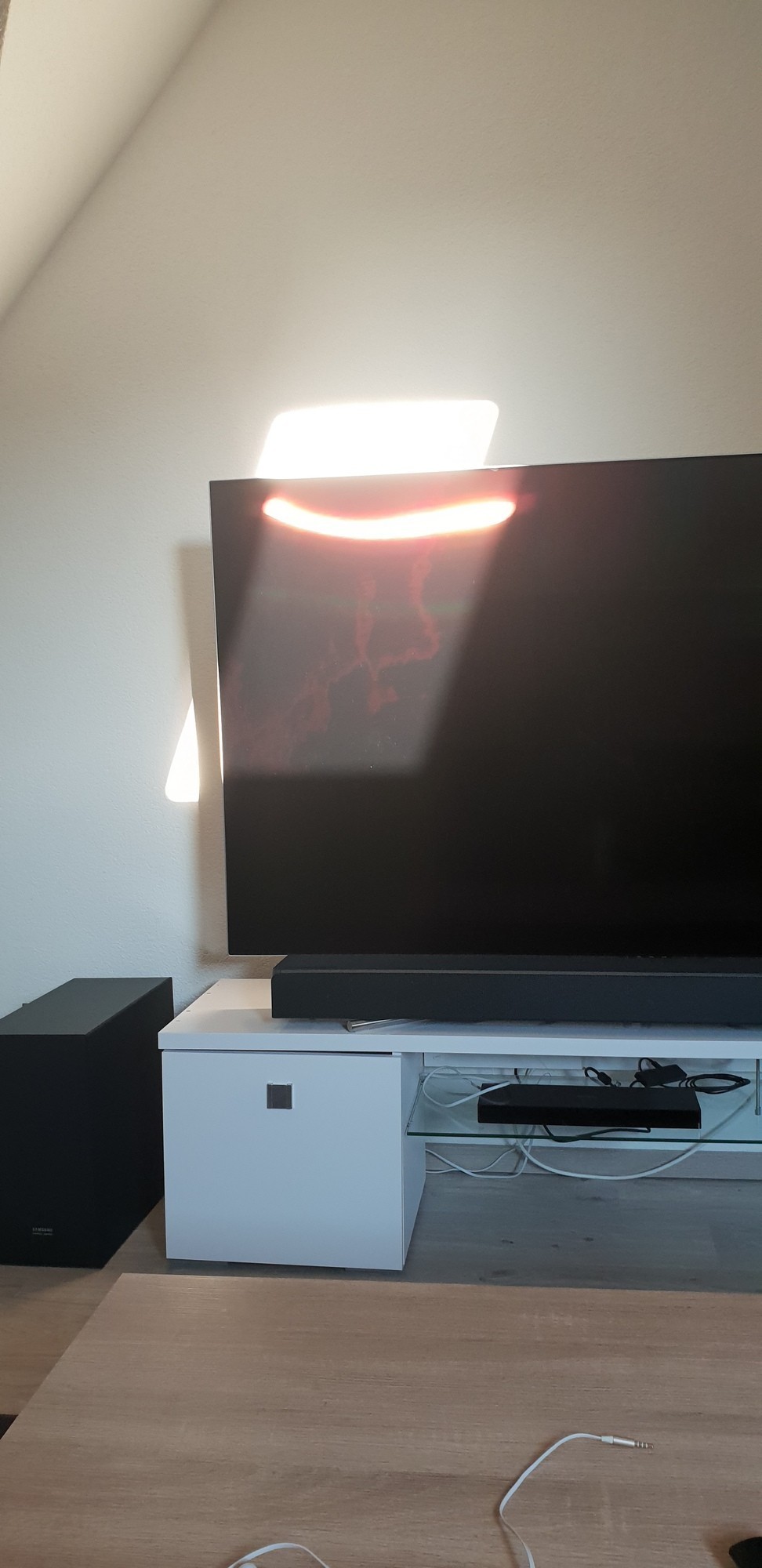

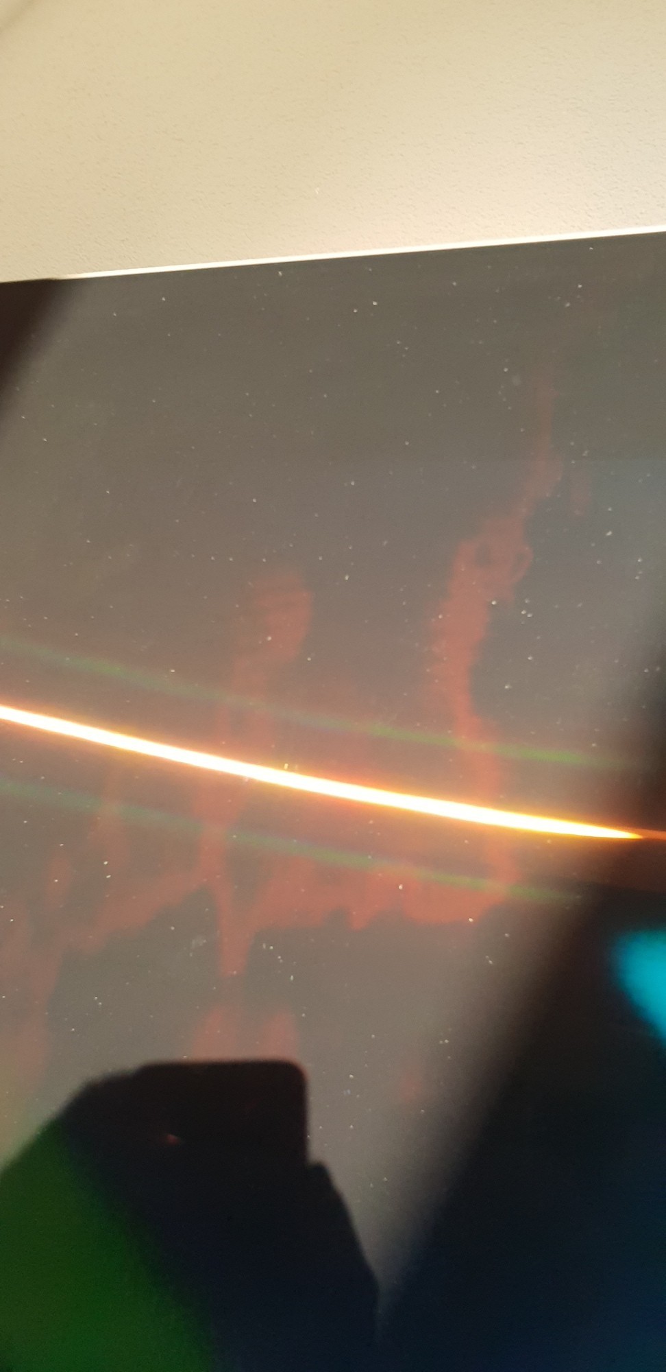

Hallo Fabian sobald Licht ins Raum fällt sieht man den roten fleck umso näher die sonnenstrahlen den panel kommen verstärkt sich das.
Ja beim laufenden Panel sieht man die roten Flecken. Nur ohne sonnenstrahl sieht man keine flecken.
Mich störd dieser Fleck werde morgen service kontaktieren.

Man sieht es nur wenn ein dunkeler Film läuft und das Zimmer heller erleuchtet ist. Reflexionen der Sonne auf dem Parkett reichen schon. Es ist also auch beim laufenden Film erkennbar und damit ein Servicefall.
In der Mitte des Panels erkennt man manchmal eine schnurgerade senkrechte dünne Linie. Über diese gegen die rote Streifen nicht hinüber. Je nach Winkel werden die roten Streifen auch von grünen Streifen umrandet.

Service war da. Hat den vorderen Teil des Panels und die Platine für die Hintergrundbeleuchtung gewechselt. Der Rest wurde vom alten Panel umgebaut. Das Panel war neu, geprüft und hat die gleichen Polarlichter wenn auch noch nicht so ausgeprägt. Heute war das erste Mal wieder etwas Sonne.
Hatte zwischenzeitlich eine Techniker wegen einem anderen Problem am Telefon. Der meinte das ist nicht normal. Er ruft morgen noch mal wegen der Samsung Internet app an. Werde ihm das vom Panel berichten. Außerdem wollte der Servicetechniker im neuen Jahr noch mal selber bei Samsung nachfragen. Er hat Fotos mitgenommen.
