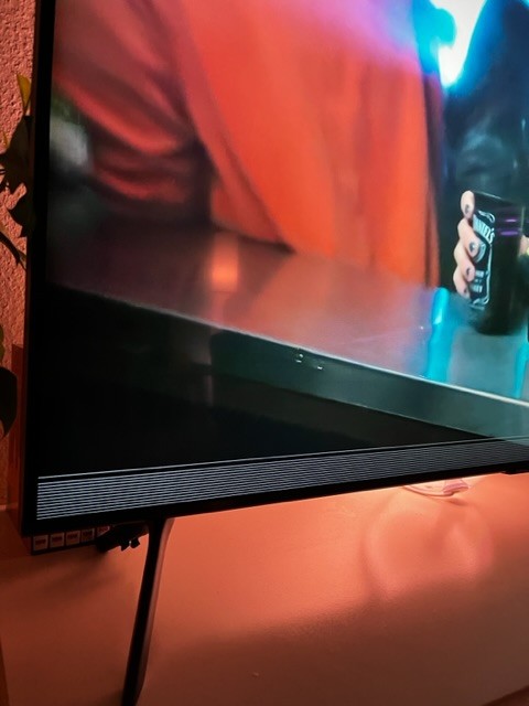

Mein TV hat seit ein paar Tagen am unteren Bildschirmrand Streifen und seit gestern schaltet er sich nach 30-40 min kurz aus und dann wieder an… Egal ob ich TV schaue oder über die Apps Netflix etc oder den Amazon Fire Stick nutze. Wenn er von alleine wieder an geht funktionieren Bild und Ton einwandfrei (bis auf die Streifen unten)

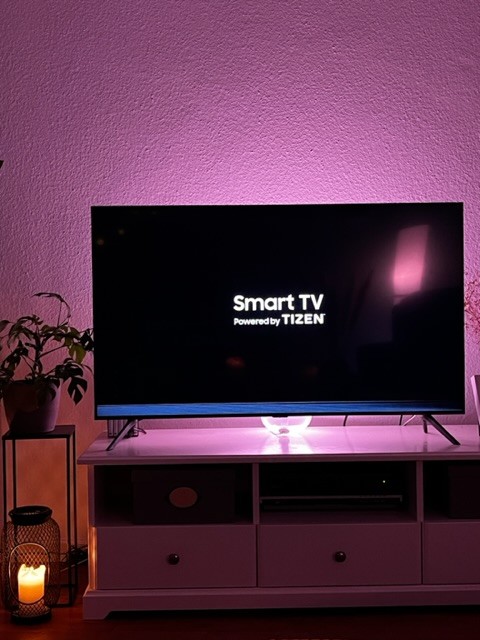

Wenn ich das Gerät anmache nachdem es ein paar Stunden aus war, dauert es auch sehr lange und man hört nur ab und an den Ton eines Senders. Nach ca. 1-2 min ist dann auch das Bild da…

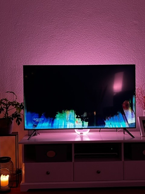

Hier Bilder die den Ablauf zeigen

Der Fehler sieht aber stark nach Hardware Defekt aus, und somit das AUS für das Gerät.
Ich befürchte auch… *m:1f61e.png* erst 3,5 Jahre alt… so ärgerlich. Probiere aber dennoch das Update. Danke für den Tipp..
