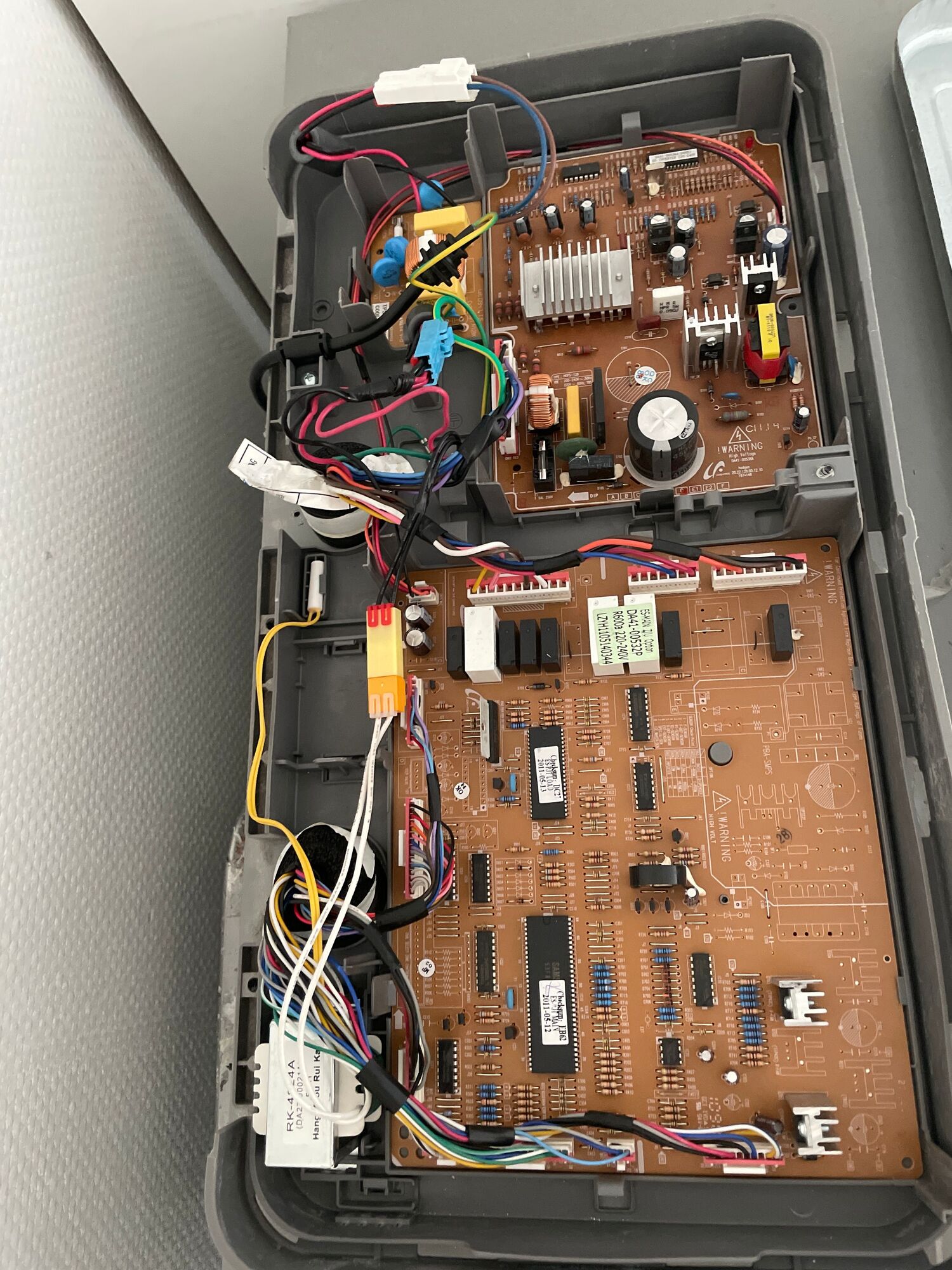

Mir ist gestern der Side by Side auch eingegangen, dank deiner genialen Anleitung hatte ich in einer halben Stunde das Ding wieder am laufen. 5 V fehlten und Diode nach dem auslöten hatte Durchgang.
Ich glaube jeder kann sich vorstellen wieviel Arbeit und Streß ich mir erspart habe, alleine schon Kühlschrank ausräumen ist kein Spaß.
Ich hatte zwar nur eine halbwegs ähnliche Diode zuhause und mit jetzt ein paar SB3100 bestellt, aber selbst damit läuft er erstmal problemlos.
Nach der Reparatur sollte sofort wieder das normale "Display" leuchten, so richtig anfangen zu kühlen tut er erst nach ein paar Minuten. Relay klacken und LED aus in den ersten Minuten war bei mir auch.
Hi Sven, bei uns ist das selbe Problem plötzlich kein Strom mehr, Display aus Lichter aus. Muss die ganze Platine ausgetauscht werden oder nur die Diode?
Bei mir war es nur die Diode. Das kann man übrigens messen. Einfach auslösen und mit einem Multimeter testen.
Habe mal ein Foto gemacht. Können Sie mir kurz beschreiben was wir genau tun müssen? 
Hallo, ich habe heute die Diode gegen eine SB3100 erneuert. Der Kühlschrank klackerte zwar beim einstecken, das Display und die Lichter sind aber immer noch aus… was kann zusätzlich noch defekt sein?

Kann ich aus der Ferne nicht sagen, einfach mal die Spannungen Prüfen die aus der Platine rausgehen, vielleicht ist mehr defekt auf der Netzplatine.
Soweit reichen meine Elektronikkenntnisse leider nicht… die Diode erneuern war easy. Aber da jetzt alles durchmessen kann ich nicht… wohne in Oberhausen wenn Du in der Nähe wohnst und Zeit hast darfst Du gerne vorbeikommen und Dir das anschauen. Natürlich nicht umsonst… das versteht sich!
Hab es doch hinbekommen… also Spannung liegt an wie es sein soll. 2x 12Volt und 1x 5Volt… ist wohl doch etwas anderes kaputt…
Das tut mir leid. Dann noch klassisch alle Steckverbindungen prüfen bzw. kann man auch bei abgeschaltenem Gerät abstecken und anstecken falls sich irgendwo ein schlechter Kontakt versteckt. Ansonsten wird es selbst für einen Elektroniker bereits kompliziert ohne Schaltplan.
