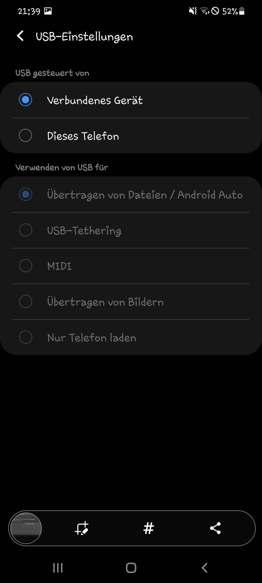

Hi liebe Leute ich habe seit 2 Tagen ein S20 Ultra und habe Ladeprobleme, immer wenn ich ein Ladekabel anschließe muss ich unter Android Systems einstellen das er nicht das Ladegerät laden soll sondern das er sich laden soll, kann man das irgendwie umstellen?
Laden tue ich über Steckdose und Kabel mit dem original ladekabel und Adapter.
Worüber lädts du den du musst schon über ein Adapter für die Steckdose laden, wenn du über PC, Laptop, Fernseher oder so lädts dann kommt das klar
Ist vielleicht die drahtlose Energiefreigabe eingeschaltet?
Was ist denn wenn Du unten auf nur Telefon laden umstellst? Das ist ja keine Meldung für das Laden sondern für den Datenaustausch. Die kommt weil Du ein vollbelegtes USB Kabel nutzt.
