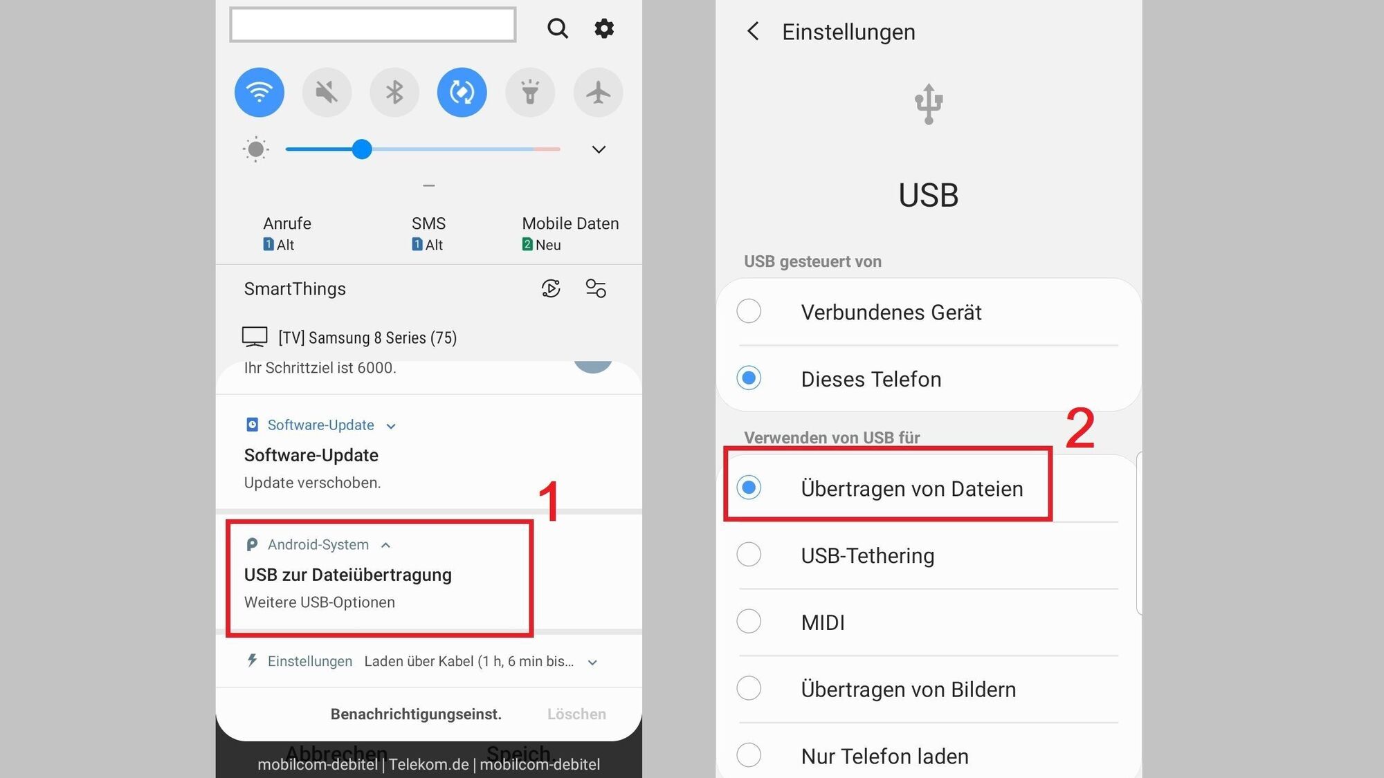

In den USB Einstellungen kannst du aussuchen ob es laden, daten übertragen usw. tuen soll
Ist das gemeint? (Bild ist von google)

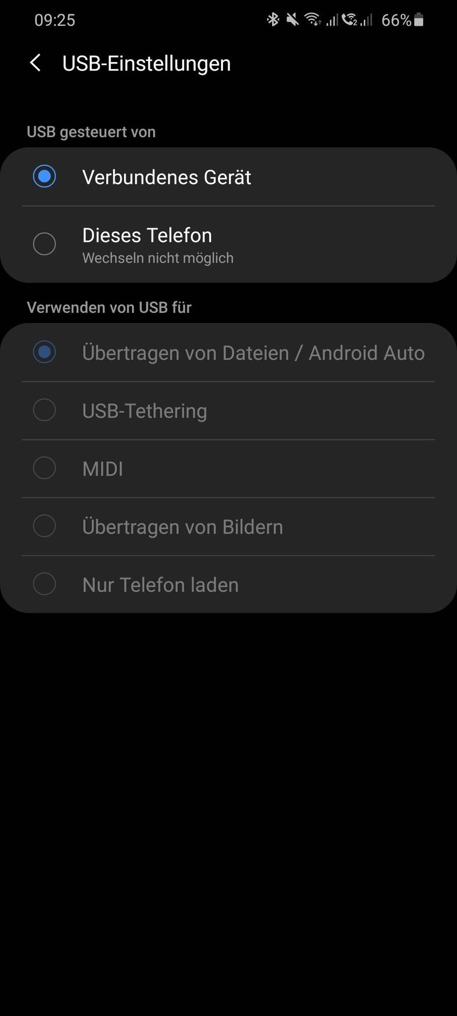

So sieht's übrigends aus wenn eine externe Festplatte angeschlossen ist (Samsung SSD T5):
Alle Optionen sind ausgegraut.
Am vorhanden S9+ und selbst an einem iPad Pro wird die SSD direkt erkannt.
