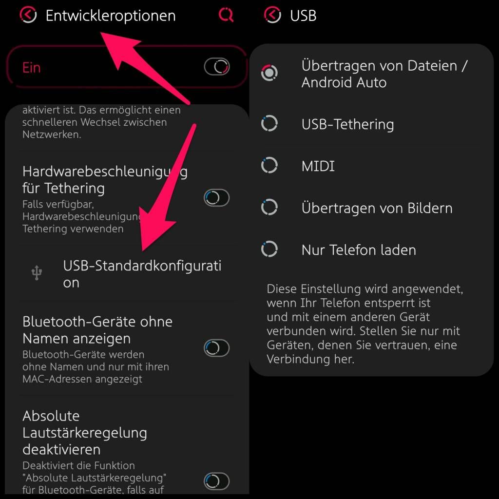

Hi... bin noch immer bei Android 10...vielleicht die Entwickleroptionen aktiviren und dort die USB optionen zu uberprufen...

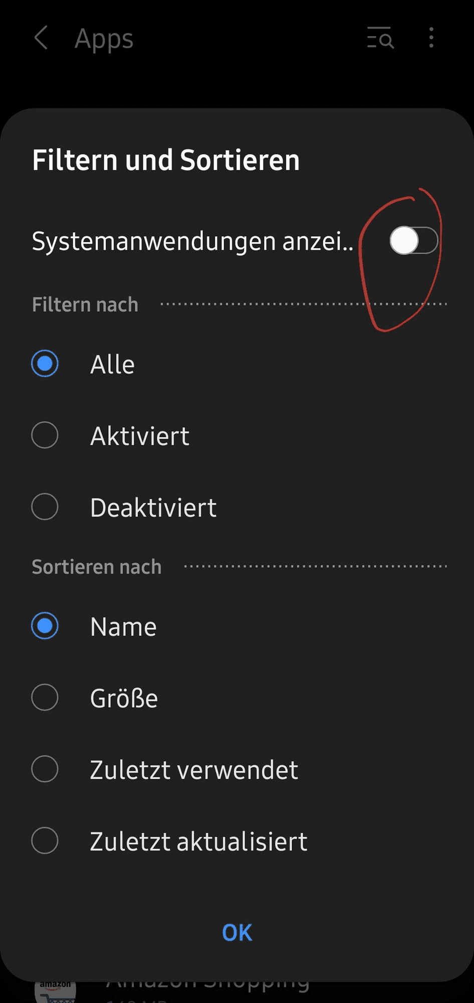

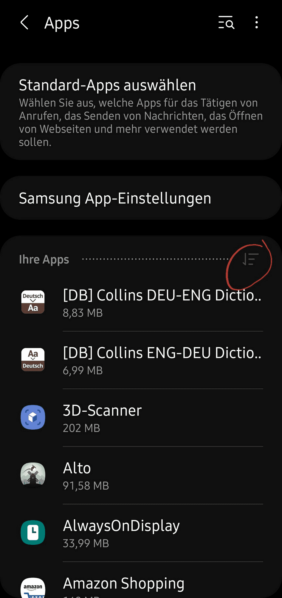

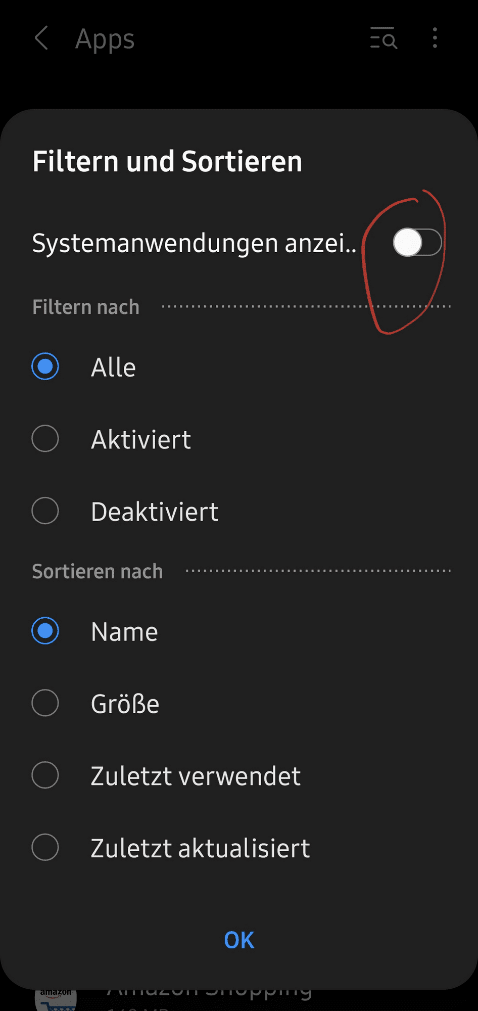

Die Option ist immer noch da, sie wurde nur verschoben.
