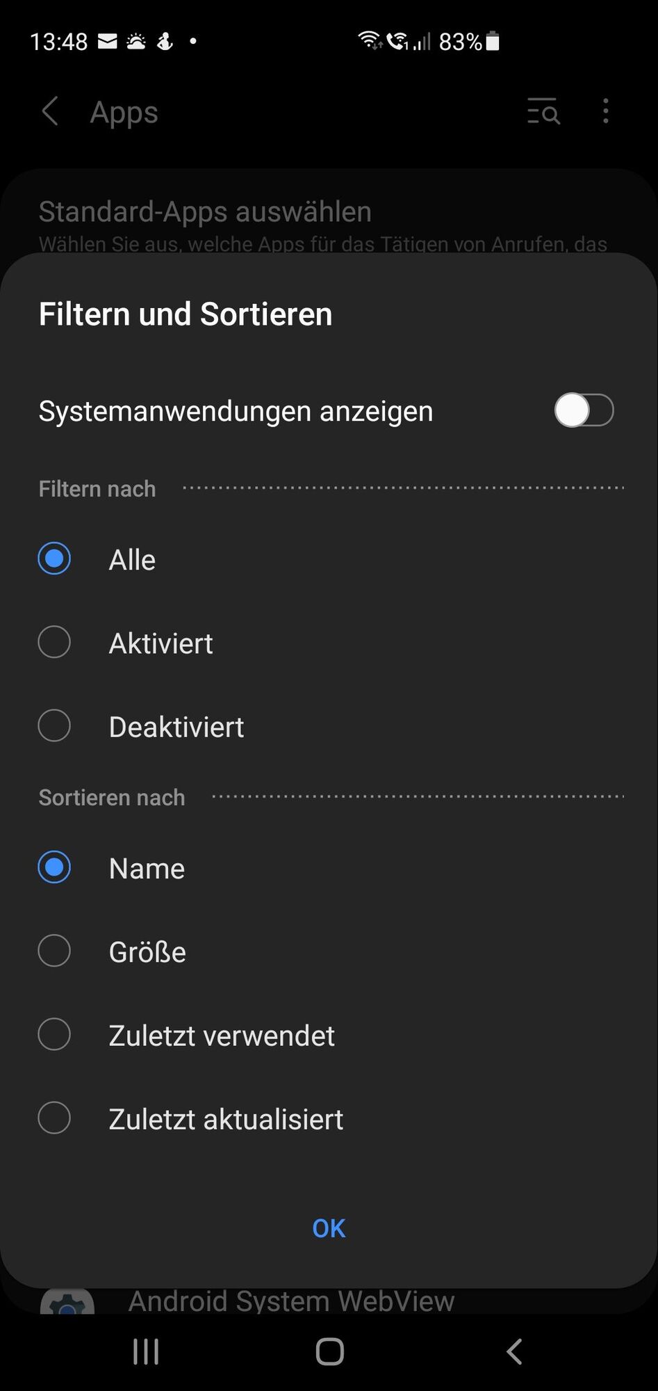

Nun möchte ich den Tipp mit den "USB Settings löschen" versuchen. Aber ich finden unter "Einstellungen > Apps > 3 Punkte" nicht die USBSettings. Bei mir erscheint da nur:

Wie komme ich nun bei meinem S20+ zu den USBSettings?
Kann mir bitte jemand helfen?!
Du musst die System Apps einblenden
Super, hab es gefunden. Und jetzt den "Cache leeren" oder "Daten löschen"?
Probiere erst mal Cache und Neustart, wenn das nicht funktioniert Daten und Neustart.
