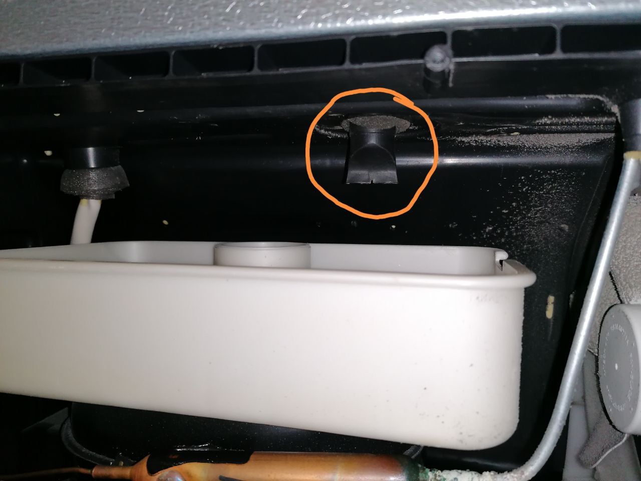

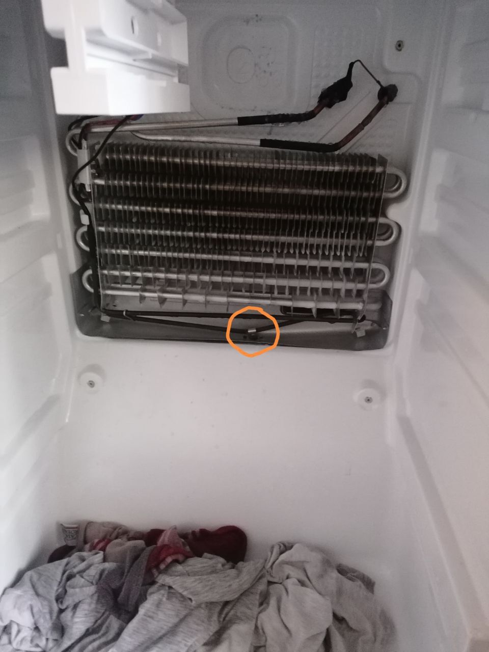

Ich habe seit einigen Wochen das Problem das sich im Gefrierschrank ganz unten Eis ansammelt.
Es sieht aus als würde Innen Wasser von hinten runter laufen und am Boden wieder gefrieren.
Laut meinen Recherchen müsste das Problem bei dem Sensor,
oder mit einem verstopften Abfluss zusammen hängen,
der das abgetaute Wasser von der Antifrost Funktion ableitet.
Dieses Problem scheint nicht selten zu sein.
hat jemand eine Lösung?
Weis jemand wo dieser Abfluss ist(Bild)?
Vielen dank im voraus.

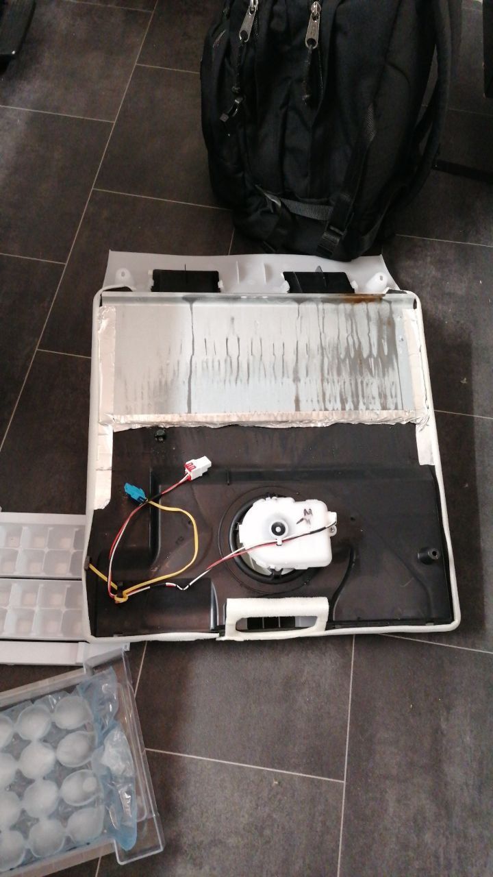

Hallo LW0108
Das wars!
Nachdem ich einen neuen Temperaturfühler eingebaut habe der nichts geändert hat...
...hatte ich die schnauze voll *:smiling-face:
1. Stecker Ziehen!
Ich habe den Kühlschrank vorgezogen und die blende im TK vorsichtig entfernt. Dabei bitte die 3 schrauben lösen, vorsichtig anheben und die Anschlüsse für Lüfter und Temperaturmesser abkoppeln.
2. Mit heißem Wasser Auffangwanne vom Eis befreien. Mit einem Draht(ich habe Schweißdraht genommen), im markierten Bereich im Ablauf herum stochern, bis die Flüssigkeit schnell abfließt. Nochmal 2-3 Schluck Wasser nachgießen um eventuelles Eis oder Dreck durch zu spülen.
3. Zusätzlich auf der Rückseite unteres Abdeckblech öffnen, über der Weißen Schüssel den Gummistutzen abziehen und reinigen. Ich habe bei mir zusätzlich die "Gummilippen" eingeschnitten, damit sie nicht nochmal verkleben, wie es bei mir der Fall war.
Seit über einer Woche habe ich keinerlei Eisbildung mehr. ENDLICH!

Hallo LW0108
Das wars!
1. Stecker Ziehen!
