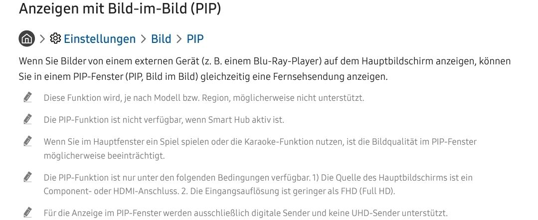

Ich habe nach vielem sammeln von Infos immer noch nicht hinbekommen die PIP aus dem ausgegrauten Zustand erwachen zu lassen.Ich habe HD+ deinstalliert und über TV Key gelöscht und auch Smart HUB deaktiviert aber trotzdem hat PIP immer noch keine Funktion (ist nicht verfügbar).Wenn jemand Tipps hat wäre ich äußerst dankbar!

Schau mal, was im Handbuch dazu steht:
 Das ist also nur dann verfügbar, wenn du etwas über eine externe Quelle anschaust und dann kannst du dir zeitgleich das Fernsehprogramm in nem PIP-Fenster ansehen.
Hallo Butzefina,
danke für die Antwort!Es wäre schön wenn das so einfach wäre denn genau das funktioniert nicht!
Ich bin deshalb mit meinem Latein so ziemlich am Ende.
