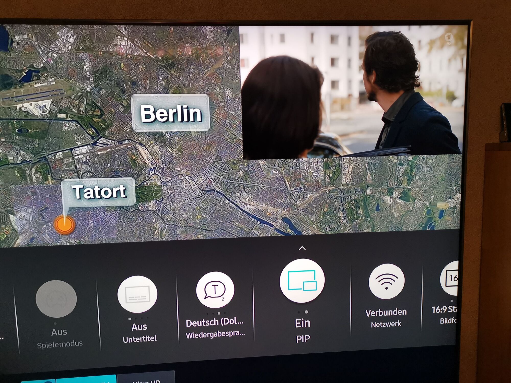

Also ich habe jetzt mal die HD+ App entfernt und PIP bei Dualempfang über Sat geht.

ich habe es nun hin bekommen.
"Dual" ist doch eine Option, die man auswählen kann, wenn man Sendersuchlauf auswählt.
Ich bin letztes WE nicht auf Sendersuchlauf gegangen, weil ich vermutet hatte, er würde dann sofort suchen, u. meine Sortierung ändern. Dem ist nicht so. Da kommen dann noch Optionen. Also konnte ich "Dual" auswählen, u. Sender suchen lassen.
Danach ging dann auch PIP ! *1f642.png* Endlich. Ich mag PIP.
Und nach dem Sendersuchlauf brauchte ich meine Senderliste nicht mal wieder importieren.
Also die Sortierung wurde beibehalten. Braucht man also nur vor einem Werksreset sich die Senderliste auf USB-Stick sichern.
