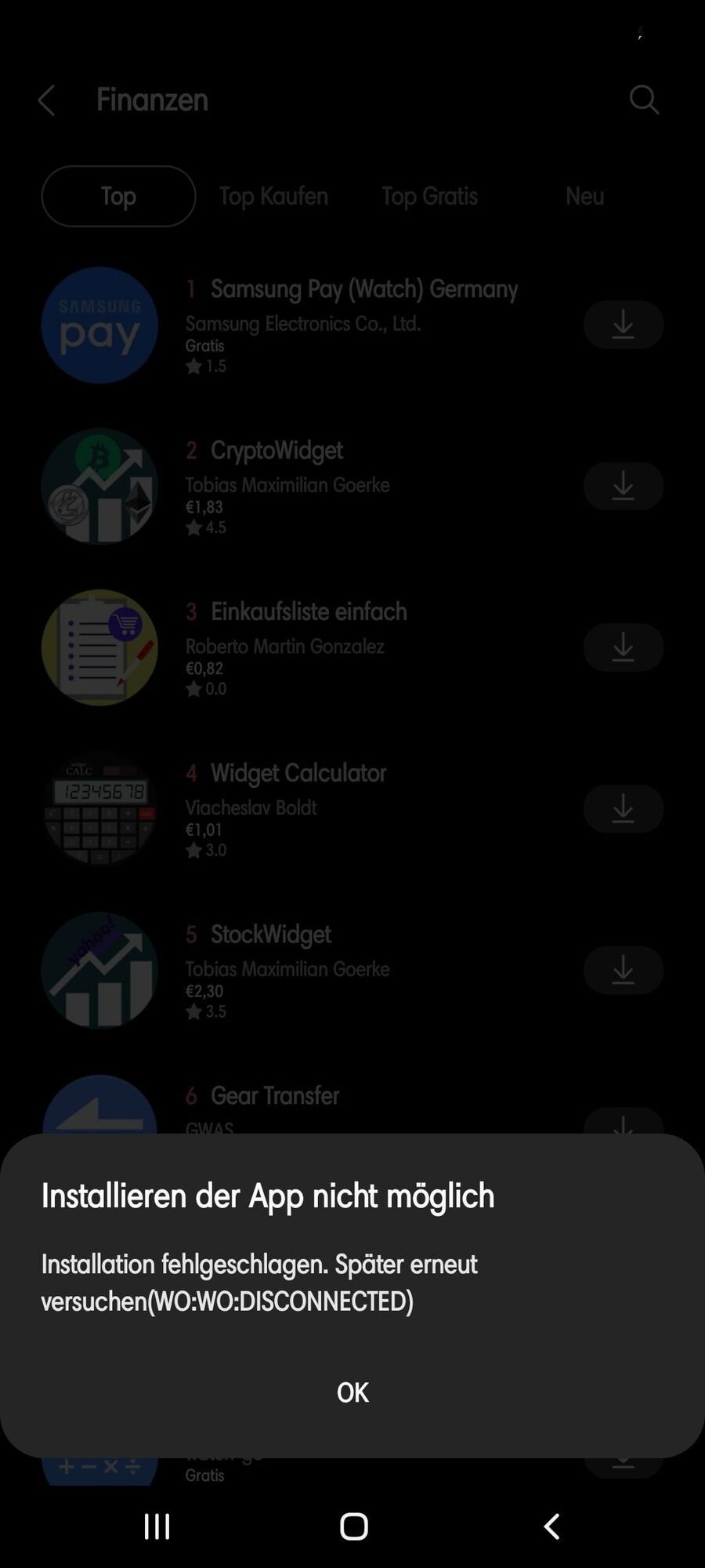

Ich bekomme die Samsung Pay App nicht auf meiner Galaxy Watch 3 installiert.Kennt jemand das Problem und weiß evtl. Rat? Gelöst! L: Gehe zu Lösung.

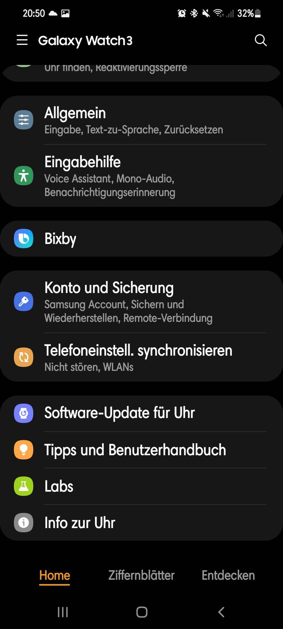

Ich habe das in der Wearable App, als ich das dort aufgerufen habe wurde auf der Watch erst einmal ein Update installiert

Ich habe nachgeschaut, ist sogar nur im Playstore zu finden. Im Galaxy Store ist das wahrscheinlich aus gutem Grund nicht zu finden.

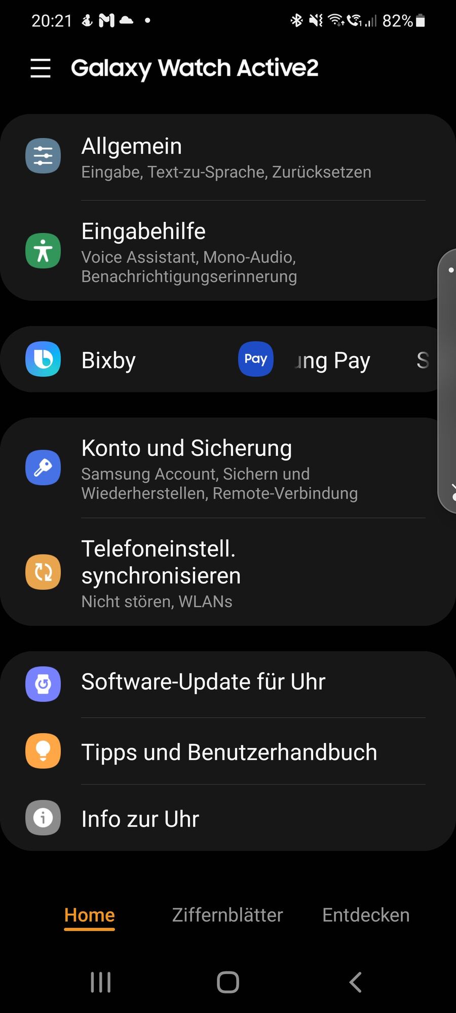

Meine Geräte: S10 und Galaxy Watch (R800) Nach etlichen Versuchen (Handy restart, Uhr restart und reset, Wearble App Neuinstallation etc) hat nun folgendes funktioniert: 1. Samsung Pay Plugin in der Waerables App aktivieren. 2. Dann im Google Play Store das Samsung Pay Plugin aktualisieren. 3...
